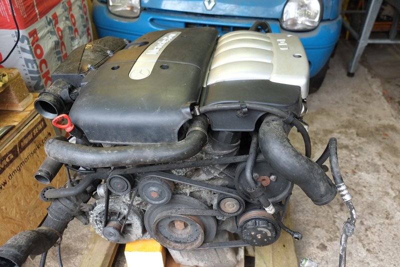

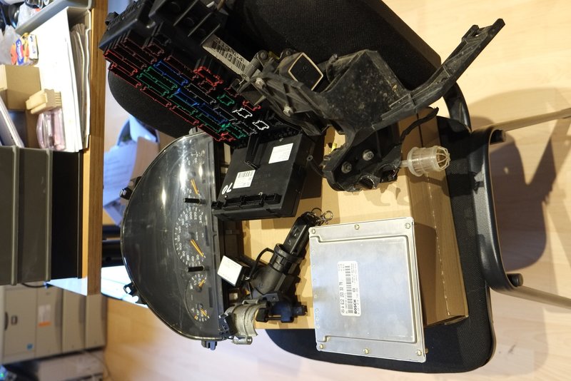

So, gestern den Motor und Zubehör abgeholt und heute alles ausgeladen. Somit ist der erste, allerdings auch der einfachste Schritt gemacht.
Hier mal die ersten bildlichen Eindrücke.
Motor komplett
Zubehör wahrscheinlich noch nicht komplett
