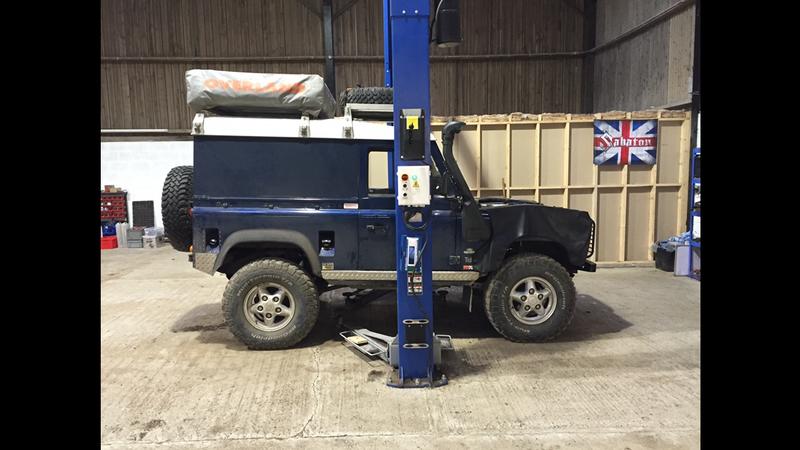

So siehts jetzt aus mit den 430mm Federn vorne...die anderen waren viel zu kurz fuer die Daempfer. Frage: wo mache ich die Reservoirs hin?

versuche die Reservoire innen im Kotflügel zu plazieren wegen Steinschlag.

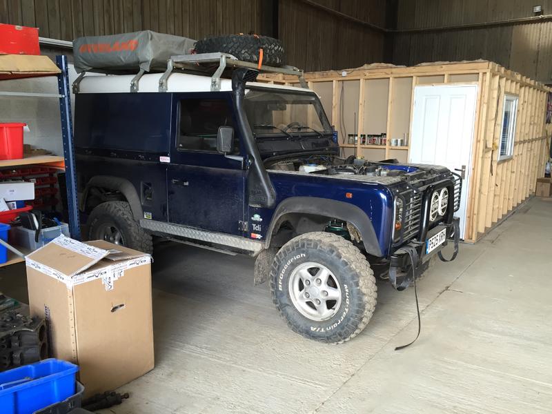

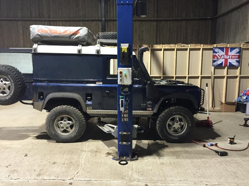

Hallo zusammen, bin neu im Forum und habe eine kleine Frage, da ich momentan meinen 90er umbaue.
Zum Zeit stellt sich die Frage welche Feder ich vorne einbaue um ca. 50mm hoch zu kommen. Zur Auswahl stehen die Einbach Federn von D44 die beide eine Federrate von 220/lbs haben. Nun zu dem Problem:
Die 2" Feder ist 430mm hoch und hat meinen Defender ca. 3" hochgegt...zieht ganz lustig aus, ist mir aber ein wenig zu Hoch.
Die 1" Feder ist 380mm hoch und legt den Defender nur 1" Hoch! Eigentlich wollte ich doch 2"!
Klar kann ich jetzt mit Spacern vom RR oder Disco2 arbeiten, aber eigentlich wollte ich, dass die Feder das macht.
Das andere Problem ist, dass ich mir Radlfo aus den USA selber mitgebracht habe, und die eigentlich auf die 430mm hohe Feder abgestimmt sind.
Was wuerded ihr machen? Mit 3" rumfahren oder 1" mit Spacern? Bild 1 mit 3", bild 2 mit 1" vorne und 3" hinten (hat 20mm spacer, kann also Tiefergelegt werden).
Viele Gruesse
Björn
