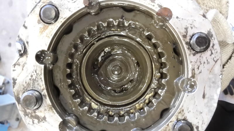

BeitragVerfasst am: 20.03.2015 07:49:01    Titel:
... wir wissen ja auch noch nicht was drinnen ist...
falsches Fett oder Öl aus der Achse,
Bilder wären hilfreich
BeitragVerfasst am: 20.03.2015 08:52:33    Titel:
O-Ring von der Freilaunabe hart?
Dann könnte es das Radlager sein.
Fett hinter der Bremsscheibe =Radlagerdichtung.
Fett-Ölgemisch =Wellendichtring Antribswelle in der Achse.

BeitragVerfasst am: 20.03.2015 17:57:56    Titel:
wenn ich morgen in die Werkstatt kann, werde ich das mal so weit ichs mir zutraue auseinandernehmen und dann auch Bilder machen.

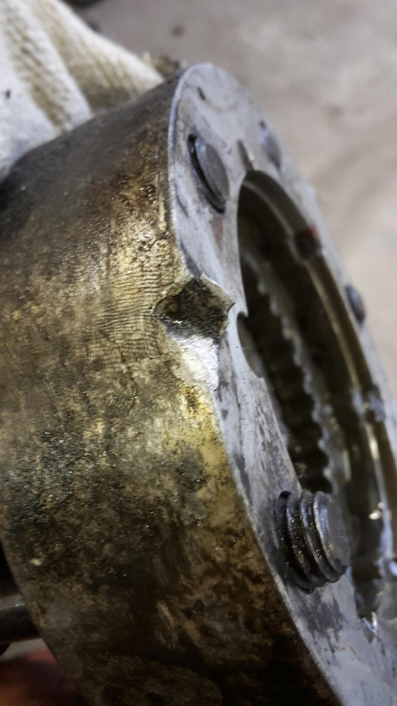

BeitragVerfasst am: 21.03.2015 15:36:56    Titel:
denke ich habe die Ursache gefunden
Sollte ich die komplette Nabe erneuern, oder reicht es das Gehäuse zu wechseln?
BOHfrost
BeitragVerfasst am: 21.03.2015 18:22:47    Titel:
Deckel reicht.
Du wirst die Dinger sicher nur gebraucht als Paar bekommen...

BeitragVerfasst am: 21.03.2015 21:02:03    Titel:
Servus !!
der relativ kleine ausbruch an der stelle muss nicht der grund für die Undichtheit sein....
WIE dort so ein stück ausbrechen kann ist mir ein rätzel Obskur Obskur
auf jeden fall würde ich das ganze erst mal reinigen und neu eindichten ( dichmasse) und dann noch mal schauen ob es noch leckt.
das zerlegen eine Freilaufnabe ist so eine Sache, das läst sich recht schwer erklähren ,auch nicht in einem werkstättenhandbuch.
das ganze dreckige komische fett/ölgemisch solle aber mal raus und durch neues fett ersetzt werden.
dann alles ordendlich eindichten und nicht vergessen auf die schrauben noch schraubensicherung draufmachen und dann gut festziehen.
dann wird sich zeigen ob das ganze dicht ist.

BeitragVerfasst am: 22.03.2015 10:42:53    Titel:
Servus !!
die Undichtigkeit kam aber eindeutig von der Stelle, sieht man auf dem Foto nicht, da ich das Fett schon weggewischt habe.
