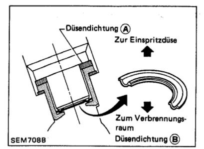

Laut Nissan muss der Sitz auswechselbar sein.
16650-V7201- Protector Nozzle
16651-05E00- passende Dichtung!
Nicht dass da einer ne U Scheibe nimmt......
Frag mich aber nicht, wie man den Sitz auswechselt.
Kann in Afrika eigentlich nur schief gehen.

Erst muss der Druck aus der Scheibe, damit du nur annähernd eine Chance hast.
Und wenn du sie dann draußen hast, ist mit Sicherheit der nozzle protector kaputt und muss gewechselt werden.
BeitragVerfasst am: 22.03.2015 11:11:34    Titel:
Den protector müsste man wechseln können, wenn die Vorkammer entfernt wird.
Dann kann man ihn raus klopfen.
Zur Sicherheit würde ich ihn auffräßen, um den Druck auf die Passung zu nehmen.
Sonst ruiniert man beim raus treiben den Sitz.
Und da sie die gezeigte Temperaturschutzscheibe nicht hatten........
Die Scheibe isoliert die Einspritzdüse vor hohen Temperaturen.
Eine U-Scheibe kann das nicht.
Das zeigt schon, das die Afrikaner keine Ahnung haben von dem was sie tun.

ich glaube die u scheibe hatte einen anderen hintergrund
die düsen sind unterschiedlich lang (siehe bilder)
ich denke die u scheibe haben sie als abstandshalter eingedrückt !!!
sollte das loch der scheibe tasächlich kleiner als das in der kammer sein so kann man sie versuchen mit einem zughammer zu ziehen
wenn die kammer mitkommt isses auch egal
ist das loch gleich gross dann geht das mit einem kegelaufsatz unter dem zughammer
müsste man einen anfertigen
