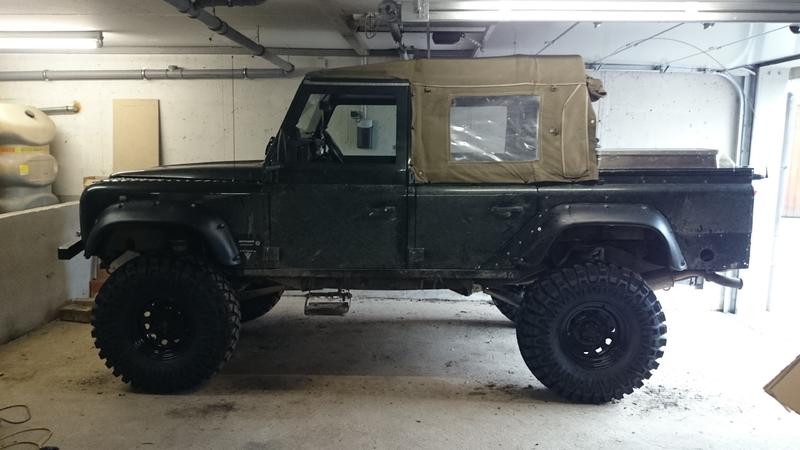

es ist immer noch nicht klar wieso du das machen willst. Wenns dir wegen der Optik ist, dann setze die Verbreiterungen höher. Das sieht gleich viel höher aus und ist technisch einfach und er bleibt fahrbar. Mit etwas suchen findest Du Bilder, ich weiß gerade nicht mehr wer das gemacht hat.
Schau dir mal dieses Bild an:
der Wagen hat hier genau 0cm Einfederweg! Die Achsen liegen direkt am Rahmen an und so nieder finde ich schaut er gar nicht aus. Es ist halt noch etwas Platz über den Rädern und das täuscht dann ganz gut.

BeitragVerfasst am: 07.05.2015 08:23:54    Titel:
Hy Leute,
also bei mir sind es gute 13cm mehr und 37iger Reifen und es geht!
Habe vorne Gekröpfte Schubstreben mit 9°, Kugeln mit Langloch, geänderte Lenkstange, verstellbaren Panhardstab mit Unibals und hinten Unibal Lenkslenker und ein modifizierten A-Fraim mit Uniball! Somit kann ich vorne und hinten den Nachlauf einstellen!
Es sind zur Zeit noch +5" Dämpfer montiert, welche aber noch durch was anderes ersetzt werden müssen, sind überfordert mit den 37iger, waren gut mit 35iger!
Ich habe mir Federn wickeln lassen, nach meinen Vorgaben!
By Marco

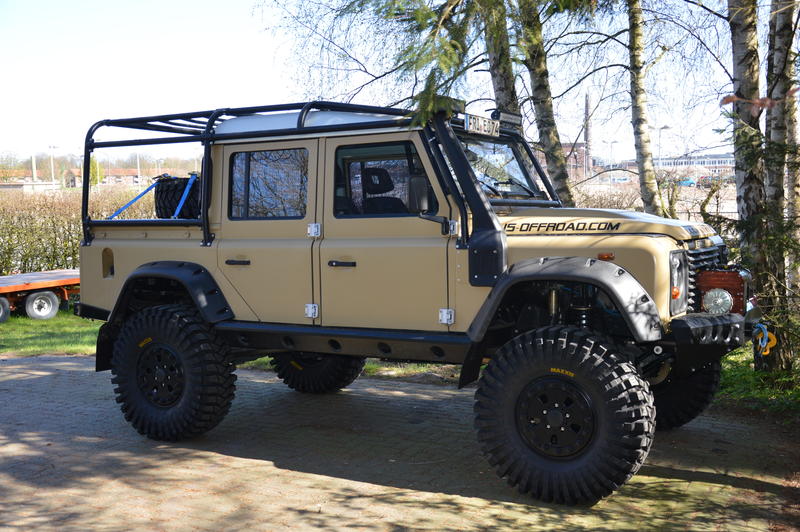

BeitragVerfasst am: 07.05.2015 09:33:06    Titel:
So sieht mein Auto mit Portalen aus. Das Fahrverhalten auf der Straße hat sich eindeutig verbessert! Die Bodenfreiheit unter dem Diff sind 42 cm!
Ich hab jetzt 37" Reifen drauf. Dazu musste ich das Fahrzeug leider noch ein wenig liften um Platz für die Räder zu schaffen.
Mit 35ern kommt man ohne zusätzlichen Lift oder irgendwelchen Veränderungen am Fahrwewrk, Kardanwellen oder Lenkung aus.

Marco-r-s hat folgendes geschrieben:
Hy Leute,
By Marco
Das Bild zeigt schön welches Problem man sich mit derartigen Höherlegungen trotz aller sonstigen Maßnahmen einfängt:
Den hinteren Längslenkerwinkel...
cheers
Peter

BeitragVerfasst am: 07.05.2015 12:28:21    Titel:
Radstand 100" oder doch noch 102"? Grins
ich finde es optisch schon komisch, wenn die Räder so weit in die Mitte rücken. Die ganzen Winkel (Längslenker, Radiusarme, A-Frame, Kardanwelle) tun mir schon beim hinsehen weh (auch mit Uniballs). Von den einstellbaren Panhards halte ich auch nicht viel. Hab auch einen drin, aber der ist mittlerweile verschweißt und ich weiß auch wieso.
Im Rennsport bin ich froh, wenn der Wettbewerb mit sowas antritt. Heiligenschein
Wenn es wirklich so hoch werden soll, dann würde ich ganz klar auch auf Protale gehen, wenn auch "nur" auf 35" Räder. Die Winkel sind alle deutlich besser, die Spur wird breiter, Bodenfreiheit geht hoch, Übersetzung passt zu den großen Rädern... dazu sieht es noch stimmig aus und nicht wie ein Möchtegern-Bigfoot.
