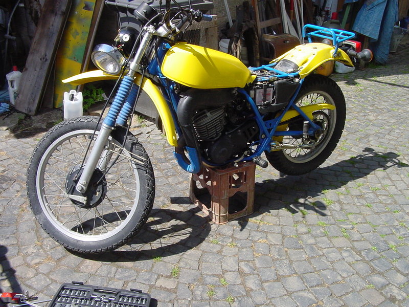

Wie in alten Zeiten, Wasserkistenständer. Smile
Auch wie in alten Zeiten, Ölablasschraube natürlich rund, weil aus Butterstahl. Naja, habe dann die Gabel ausgebaut und einen Montagefehler der Vorbesitzer berichtigt. Das Öl sah aus, als wäre es die letzten 20Jahre nicht gewechselt worden, Getriebeöl ebenso.

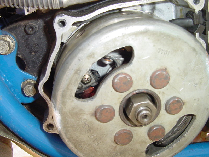

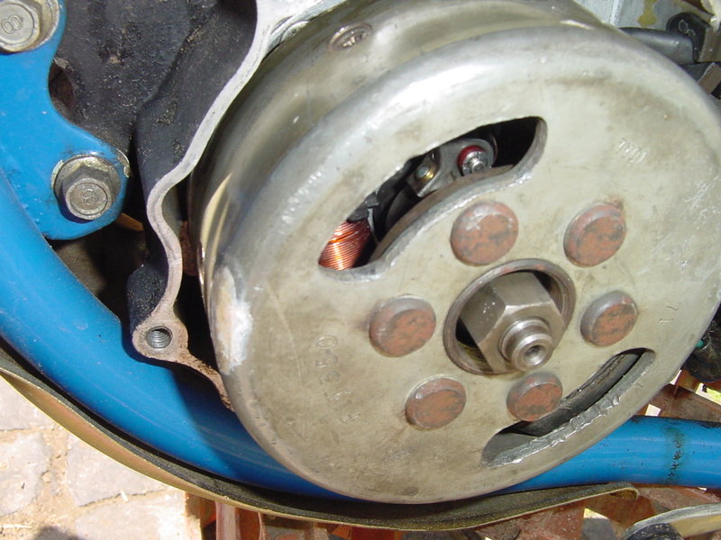

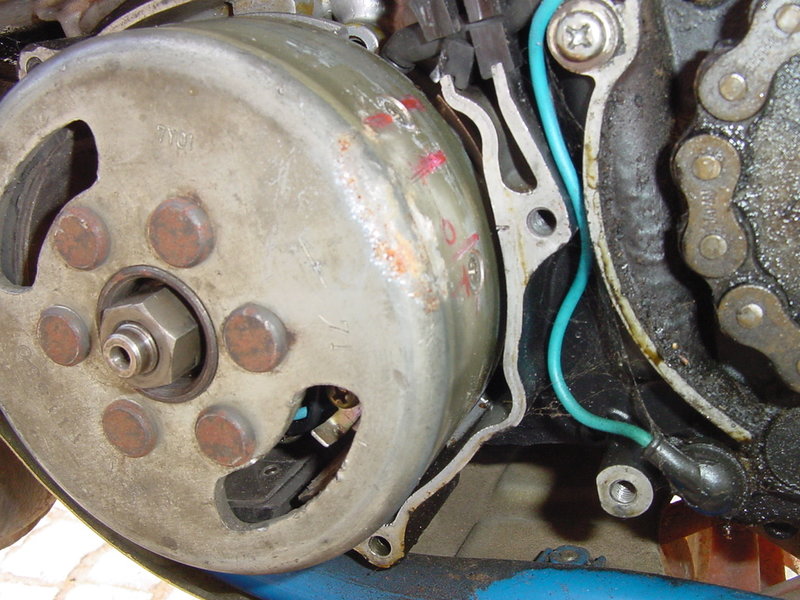

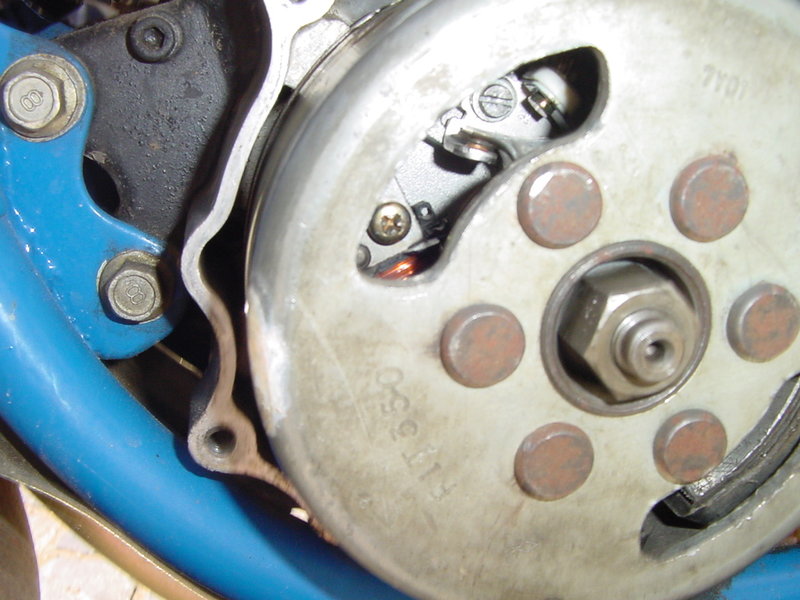

So, und nun ein kleines Rätsel. Nach was sieht das aus? Ich würde sagen, nach Unterbrecherzündung und nicht nach CDI. Entweder hat der Yamahahändler gelogen, weiß es nicht, oder da ist der Motor von der Vorgängerversion drin.
Hab jetzt mal eine Probefahrt gemacht, die läuft zu mager. Ich bräuchte mal die Zündungs- und Vergasereinstellwerte.
Für den TÜV morgen reicht es, wenn sie kalt ist, läuft der Motor schön.
Betriebswarm ruckelt er im Schiebebetrieb und beim Beschleunigen kommt er nicht über 5500 Umdrehungen und ich bilde mir ein, daß er dann ein bißchen klingelt.
Mir ist gerade eingefallen, daß es auch eine halbelektronische Zündung sein kann, hab das Polrad nicht abgezogen, der Unterbrecherkontakt sieht nämlich aus wie neu oder ist neu. Trotzdem bräuchte ich mal den Abstand bei OT.

Mach den Unterbrecher auf die üblichen 0,4mm und beim Vergaser die Düsennadel halt eine Raste höher.
Wenn an dem Ding sich schon ganze Generationen vergangen haben wird das eh nie mehr wie neu.
Und selbst wenn, dieses Fahrzeug zeichnet sich durch höchsten Verbrauch bei geringsten Fahrleistungen und Fahrkomfort aus.
Aber Du bist ja extrem leidensfähig Respekt
Leerlaufluftdüse gibt es auch noch, alle Stellerei hat aber nicht viel gebracht.
Du hast doch geschrieben, Du würdest an der Quelle sitzen, oder nicht? Also gibt es doch auch genaue Werte. Nicht Worte, sondern Taten, Herr Schiefer. Wut

Leerlaufdüse wie üblich rein bis Anschlag (mit Gefühl Nee, oder? ) und dann 11/2 raus.
Aber wenn das Biest schön im Standgas läuft würde ich die Finger weg lassen Grins
Ansonsten muss das Ding mal hier auf den OP-Tisch. Nur lässt mein Schrauberbruder kein gutes Haar an den Kisten. Das wird das Problem werden. rotfl
Und nach welchen Werten sollen wir suchen?
Neuzustand, erste Verbastelungsstufe, zweite Verbastelungsstufe oder highend superduper "ich bring den extremen Langhuber auf Touren und säge am Kolbenhemd" Tuningendstufe ??
Der Motor war ja schon mal offen wie Du an den nicht originalen Schrauben siehst. Ist da das Kurbelgehäuse noch dicht? Wo fängt man an und wo hört man auf?
Erst mal drehen und dann sehen! Nach dem Motto versuchen den Bock ans Laufen zu bringen. Vertrau mir

Ist mir wurscht, entweder hat er Werte oder nicht, sonst können wir uns das sparen. Irgendwelche übliche einstellerei weiß ich selber.
Der Grader hat folgendes geschrieben:
Neuzustand?
Schrieb ich doch schon. Die normale Grundeinstellung ab Werk.
Leerlaufluftdüse, Düsennadel welche Raste, Düsengrößen, Unterbrecherabstand wie groß und wieviel vor OT, Standgasdrehzahl, Kerzenbezeichnung und sonstiges was halt zum Einstellen dazu gehört.
Eventuell Einstellung (falls es eine gibt, kann ja auch sein, das ist ein fester Wert) oder Überprüfung der Frischölpumpe.
Wenn er ein Werkstatt- oder Reparaturbuch von dem Mopped hat, braucht man das doch nur ablesen.
Es sei denn, er hat keine Lust, dann muß ich mir das halt irgenwo anders besorgen.
