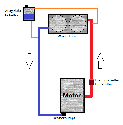

BeitragVerfasst am: 05.11.2015 13:41:57    Titel:
Bevor ich es so baue. So ist's richtig oder?
Wie ist die Menge der Kühlflüssigkeit bestimmt? Einfach einfüllen bis der Ausgleichsbehälter den selben Flüssigkeitspegel erreicht hat wie die Oberkante des Kühlnetzes? Bei kaltem oder warmen Motor?!
thx,

BeitragVerfasst am: 05.11.2015 14:13:10    Titel:
Leider daneben, oben wurde doch erwähnt dass der Thermoschalter in den Rücklauf vom Kühler soll...
