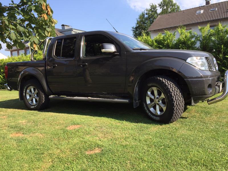

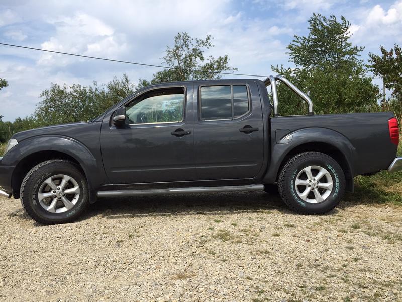

Hier das Ergebnis:
Die Grabber AT2 sind drauf und nicht lauter als die alten Straßenreifen.
Die Optik ist super, auch wenn ich Sie mir etwas breiter gewünscht hätte, aber bei der Serienfelge ist eben nicht mehr drin.
