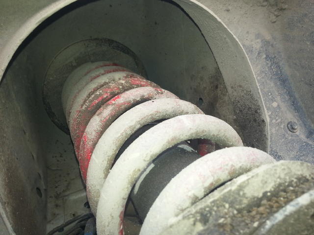

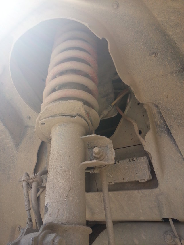

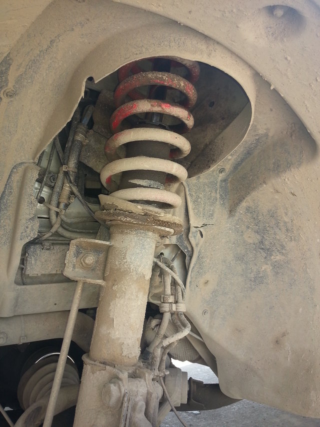

BeitragVerfasst am: 01.09.2015 09:46:10    Titel:
hier der Blick "nach oben":
Gruß aus der Mongolei
.....von Frank, deren Fan
der präsident
Karpatenfuchs
1. 130 defender 300tdi
2. discovery 2 td5 aut.2002
3. einige range rover P38 4,6
4. freelander 2.0 TD4
BeitragVerfasst am: 01.09.2015 14:39:27    Titel:
Servus !
Coilover Love it Love it Love it
jetzt stellt sich die frage :
hat dein mech das selber ""gebaut"" oder gibt's die teile so fertig zu kaufen ??
vorne ist reichlich platz für einen Coilover ,hinten wird die feder wohl dort sitzen wo der luftbalg war.

Servus !
auf jeden fall eine sehr intressante Sache.
gruss ,michi
Hallo Michi,
wie gesagt, ichhabe den RR so gekauft...... traurig
Was da vorher gelaufen ist, kann ich nicht sagen.
Mein aktueller Schrauber tat aber so, als daß alle normal sei und es in der Mongolei aus Sicherheitsgründen so gemacht würde ......... Das mit der Luft sei offroad viel zu gefährlich, weil draußen nicht zu reparieren ........
Hier noch zwei Fotos, die ich beim Radwechsel machte:
Ich freue mich wirklich über fachkundige Meinungen !!!!
Jedenfalls fühle ich mich federtechnisch sehr gut, der Wagen schwebt .....
OK, es gibt die Meldung per Bordcomputer, daß die Selbst-Nivellierung nicht geht, aber das verschmerze ich.
