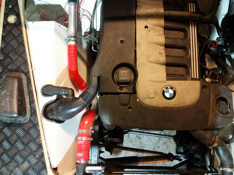

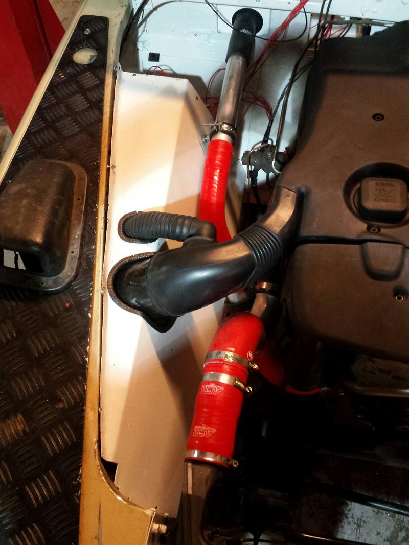

BeitragVerfasst am: 08.10.2015 12:30:09    Titel:
Hello Uiuiui...Das war wohl zuviel des guten Weins
Ich wollte nur mal zeigen zu welcher Lösung ich hier gekommen bin. Ich habe mich aus Bauraum (und Anschlussgrößen) Gründen nicht für einen feinen (teuren!) Universal Filter entschieden.
Ich habe mir mal das Ansaugsystem vom E39 530d angeschaut. Das ist anders als bei meinem 330d Spenderfahrzeug. Ich konnte es super für meinen Defender verwenden:
Angesogen wird also jetzt über die Hutze. Der Ansaugtrakt des 530d verfügt übrigens noch über einen integrierten Zyklonfilter mit Wasserabscheidung.
Die Filtereinsätze des 5ers sind super billig zu bekommen. Die kann man ruhig jeden Tag wechseln.
Geil
