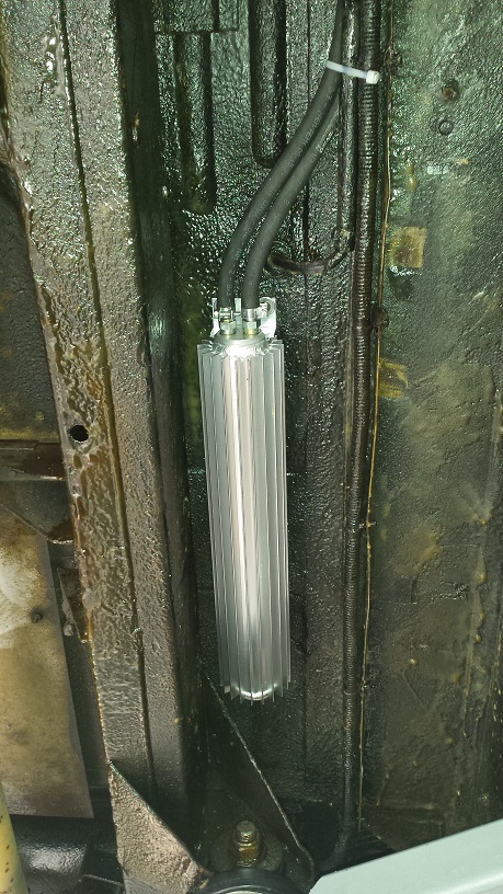

ich habs auch verbaut. Mit dem Kühler wie bei MCE zu sehen.
Getriebe Temperatur messe ich nur am VTG. Bei knapp 40°C und einem schnellen Rennkurs ging meine VTG Tempertur nie über 75°C

Die Getriebetemperatur fühlt sich bei mir auch mit Kühler noch extrem warm an (im Fahrzeug). Ich hab das Gefühl da entsteht Stauwärme im Tunnel die nicht weg kann. Ich hab auch schon mal überlegt einen Schlauch da hin zu legen der die warme Luft weg bläst. Obs was bringt? Vielleicht wenigstens für die Insassen, so werden sie nicht so schnell gar.

das wäre mir zu gebastelt mit dem fliegenden Thermostat, der Lamellenkühler braucht einen geschützten platz, wenn der einmal im schlamm gedippt wird isser dicht und reagiert nicht gut auf einen hd-reiniger;und was soll daran groß billiger sein ?
so ein Stangenkühler verträgt einiges an mechanischer Belastung und kann mit dem hd-reinger bearbeitet werden.
