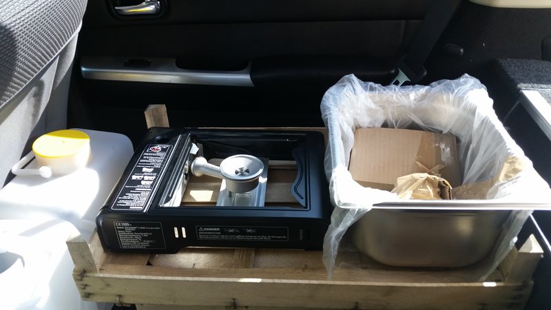

Es geht weiter, der Kofferraum hat ein Schubladenelement bekommen....
http://www.offroad-forum.de/viewtopic.php?t=82752&postdays=0&postorder=asc&start=0
Der rechte hintere Sitz wanderte ins Regal, da soll nun das alles hin, was der TÜV für ein Wohnmobil verlangt :
( war alles schon eingelagert, hatte ich vor Jahren mal für ein anderes Projekt gekauft )
Mann kommt auch gut von außen an die Sachen ran...
über den Küchenblock soll die Liegefläche kommen, ein Schlafplatz, wird mehr benötigt, kommt das Dachzelt mit
unter Kocher und Spüle kommt dann Topf, Teller, usw....
Spareffekt ist noch nicht so groß, Versicherung wird ca. 100€ billiger, das meiste sind die Steuern 240€ statt 463€

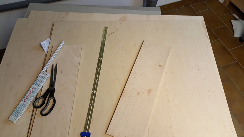

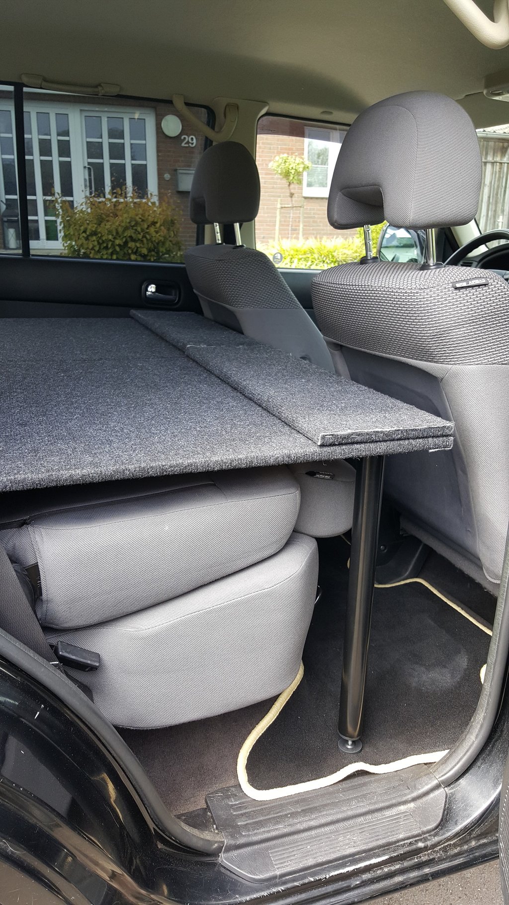

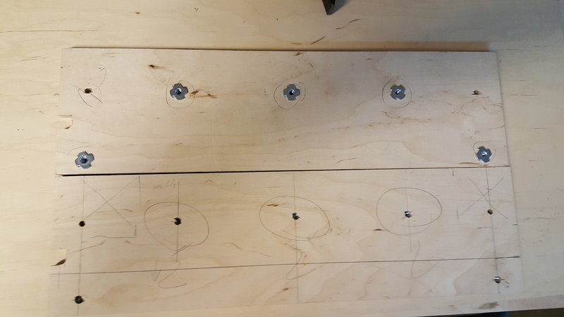

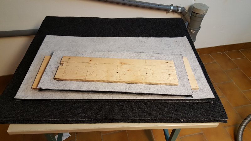

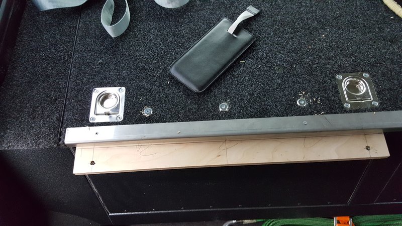

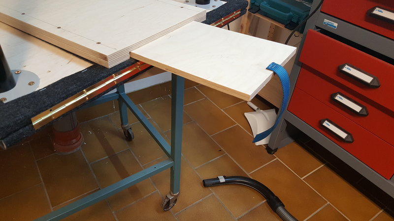

Ich hatte endlich mal wieder Ruhe um etwas zu Basteln....
Man nehme 4m² Nadelfilz, 2m² Multiplex Birke 12mm, 2x Klavierband 60cm, 1 Pott Teppichkleber, 1000 Tackerklammern, vier Tischbeine vom Schweden und ein Sack voll Schrauben, dazu diverse Stunden Zeit und schon ist das Bett im Patrol fertig :
Zum demontieren müssen je Seite zwei Imbusschrauben gelöst werden, die Füße haben ein M8 Gewinde ( Ikea Standard ), die Fächer an der Vorderseite der Schubladen sind noch zugänglich....
Gekostet hat das knapp 120€, incl Holzzuschnitt...
