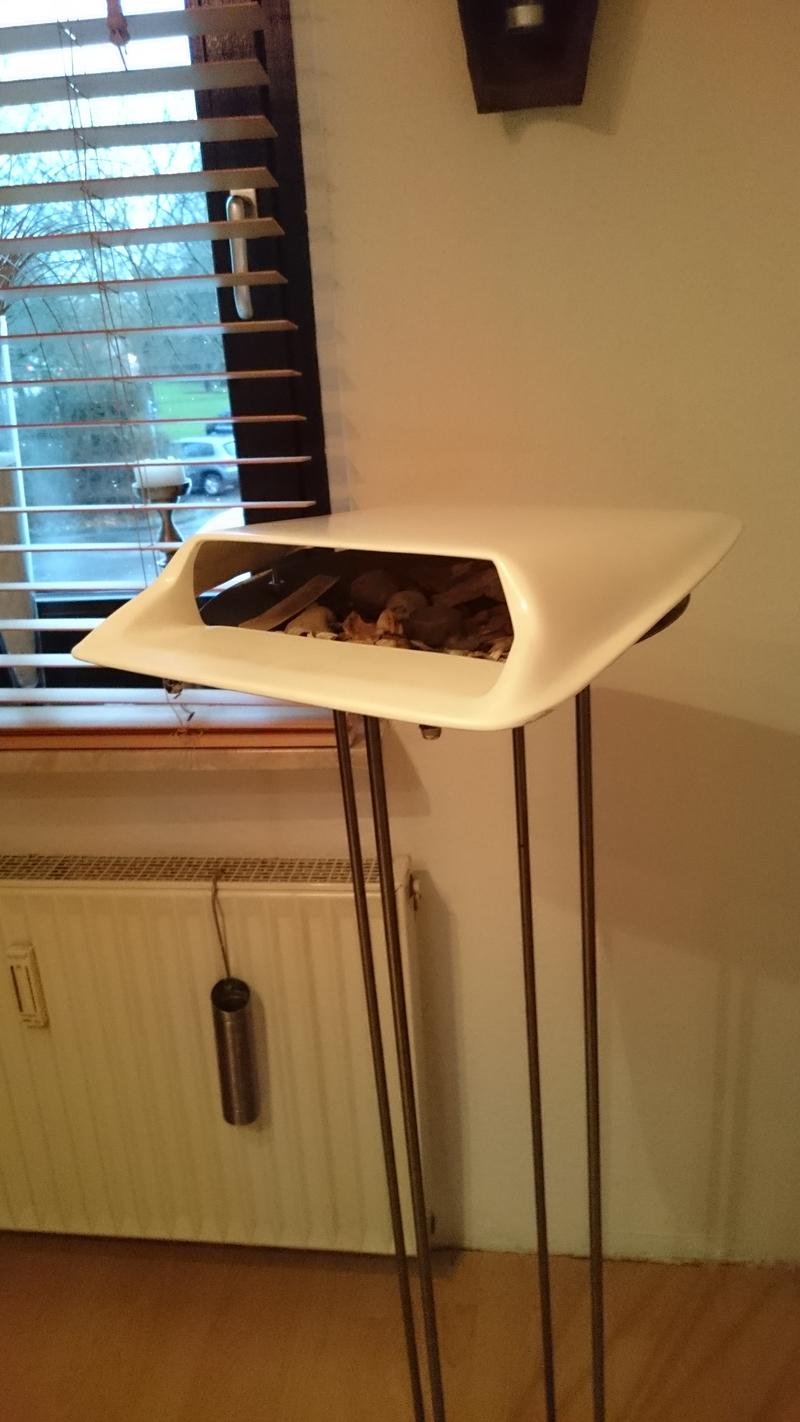

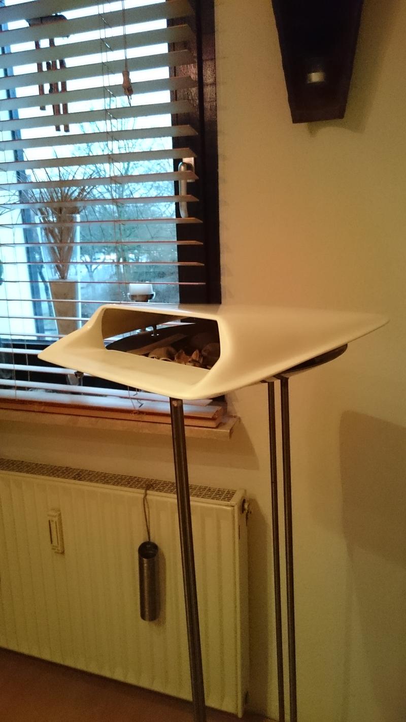

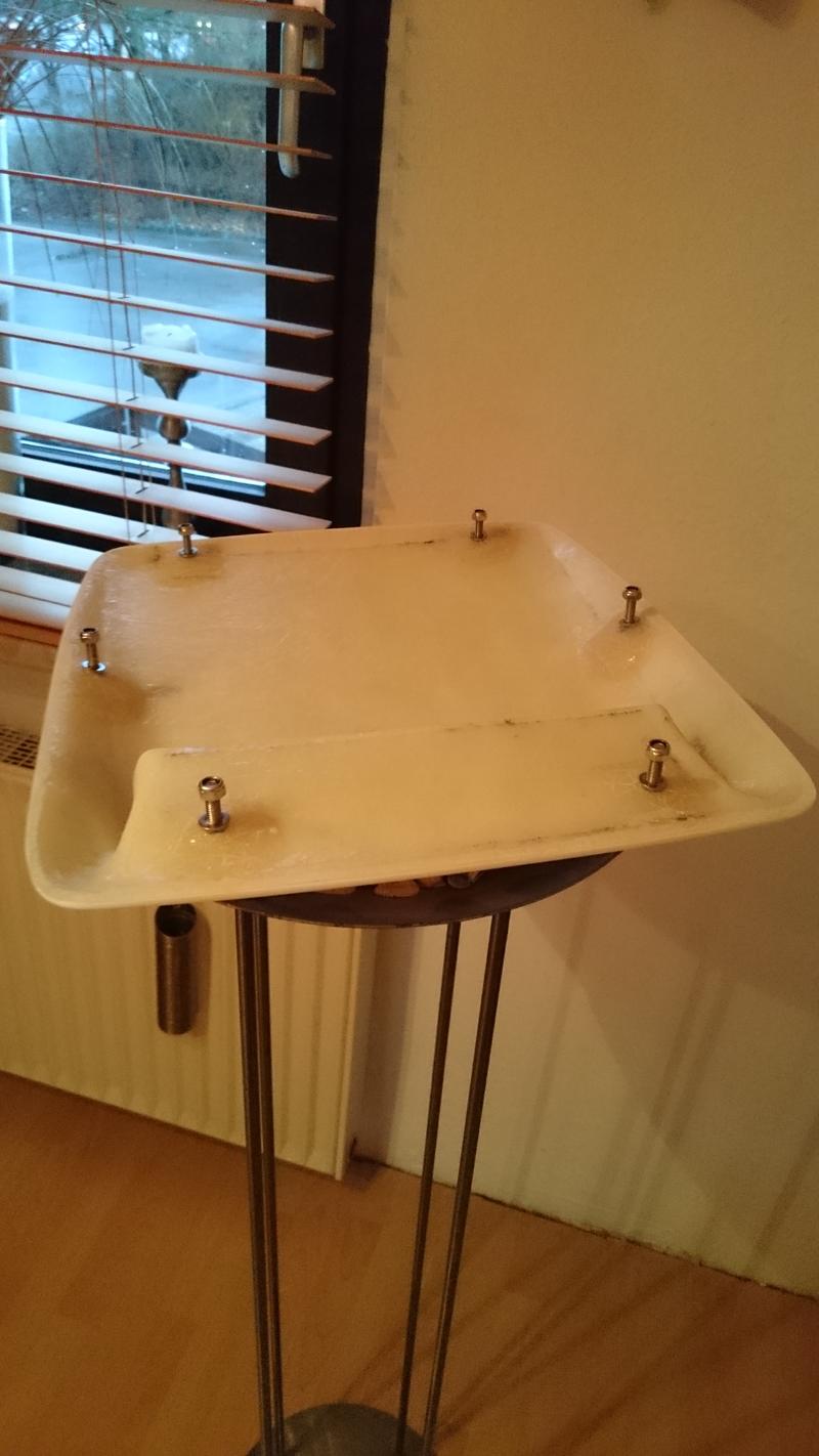

Jetzt geht es endlich mal weiter, die neue Lufthutze ist heute bereits eingetroffen, LLK und Provent folgen in Kürze.
Die Hutze hat jetzt eine Höhe von 60 mm statt der 38 mm und kann 1:1 getauscht werden.
