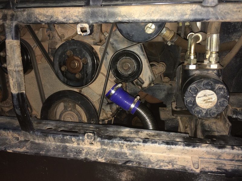

hab die Übergänge mit Silikonschlauch gemacht. als Rohr habe ich das von den HMM's genommen.
edit: alle Schlauchschellen sind mittlerweile gegen die Breiten getauscht.
Gruß Tobi

Du hast wahrscheinlich den selben Denkfehler wie ich Anfangs: das ist keine Spirale, sondern einzelne Ringe. Wenn Du verstehst was ich meine. Wenn Du da außen einen Schlauch drüber schiebst und es mit einer breiteren Schlauchschelle fest machst ist das schon gut dicht. Voraussetzung ist das etwas dickere Material. Die Dünnen leben wahrscheinlich im Offroader nicht lange.

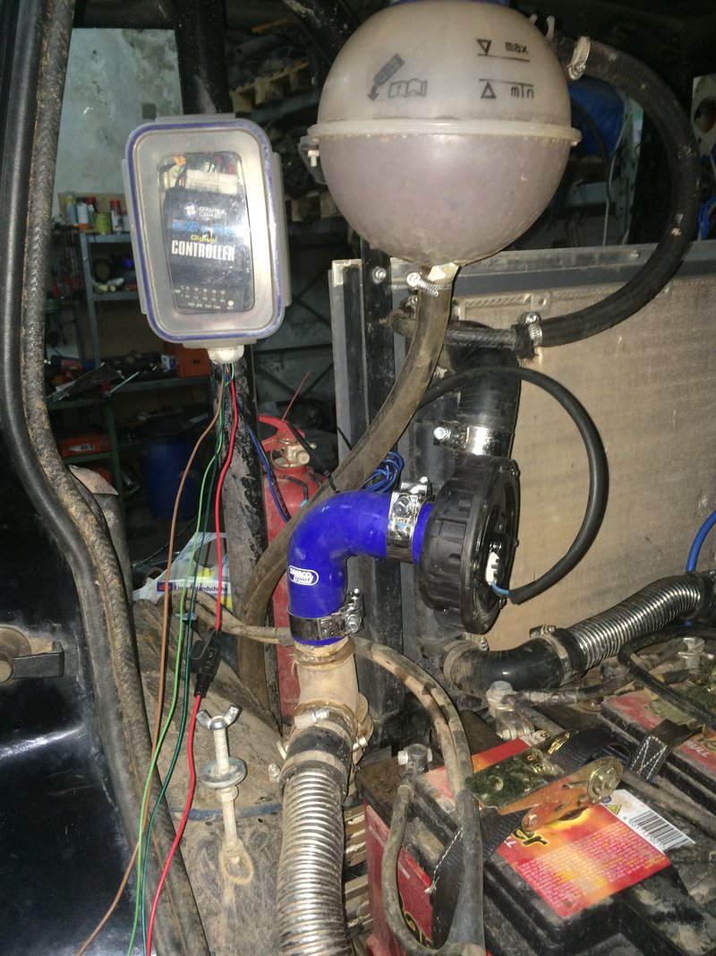

M3XX, hast du da eine zusätzliche Wasserpumpe eingebaut? Ist das nötig?

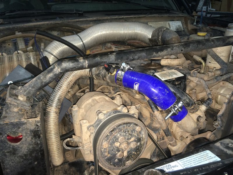

bei mir hat es mit der Serienpumpe nicht richtig funktioniert. Auch nach gefühlten 10 Stunden entlüften nicht. hatte überwiegend Probleme in der Schräglage. Um auf Nummer sicher zugehen habe ich direkt auf elektrische Wasserpumpe umgebaut. Die Serienpumpe habe ich Still gelegt und das Thermostat ausgebaut.
Würde aber erstmal mit der Serienpumpe Probieren.
Gruß Tobi
BeitragVerfasst am: 15.11.2015 14:24:28    Titel:
Das das Entlüften so nicht klappt, sieht man quasi auch. Es fehlt die Leitung vom Motor zum Ausgleichsbehälter. Es müssen alle höchsten Punkte entlüftet werden. Und die Zusatzpumpe sitzt an der eigentlich falschen Stelle. Sie gehört so tief wie möglich ins System, nicht an den oberen Kühleranschluss. - Es handelt sich ja um eine Umwälzpumpe. Supi

vorne kann ich nochmal entlüften am Motor, Interessant ist das es jetzt so funktioniert Obskur . In Profen war ich konstant bei 95 °C

das mit den schlauch über wellrohr mag ja vielleicht irgendwie halten ,, SUPER sicher ist diese art der Verbindung aber mit Sicherheit nicht.
ist das wellrohr druckstabil genug um den druck der grossen schlauchschelle auf dauer standzuhalten ???
ich hätte da so meine zweifel.
auf den Fotos schaut es so aus als wäre der innendurchmesser der silikonschläuche ein ganzes stück grösser als das wellrohr.....
täuscht das nur oder ist dem so ???

im gegenständlichen falle dürften da aber andere maßstäbe angelegt werden , zb. die E Wasserpumpe die wie es aussieht NUR an den Wasserschläuchen hängt ist auch etwas das mir die grausbirnen aufsteigen läst.
da sind Probleme vorprogrammiert.
