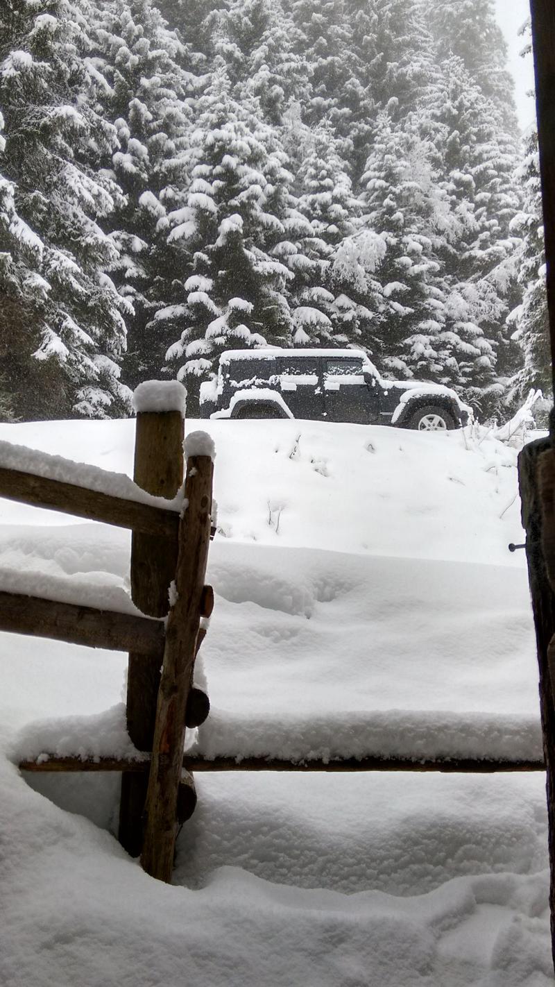

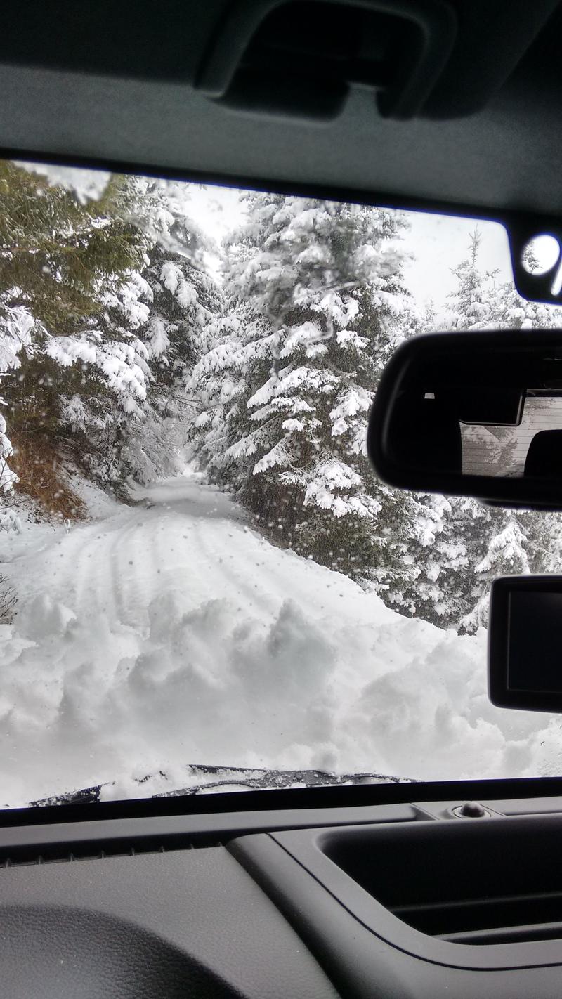

Weiterer Rubicon-Test im nassen Schnee, bergauf / bergab auf verschneitem Forstweg, positiv abgeschlossen. (Weihnachten lag ja nicht wirklich was.)
Ein Tag verharschter Altschnee/Eis, zweiter Tag frischer Neuschnee. Winterreifen Nokian Hakkapeliitta, neu. Keine Ketten aufgezogen aber zwei Paar mit dabei gehabt. Ungespurt, Schneehöhe 10-15cm. 15% Gradient. Sicherheitshalber - nächtliche Kälte? - Superdiesel im Tank.
Bergauf, verharschter Altschnee/Eis, Allrad Untersetzung mit Sperre hinten. Der Rubicon schnurrt munter voran. Ich sehe zuwenig zur Seite / direkt nach vorn aber spüre ungleichmässigen Vortrieb, auch leichtes Schlingern l/r vorn. Ich meine, ich habe zuwenig Schwung. Es ist aber genug, bei mehr Gas springen die Räder hinten leicht, der Wagen hoppelt. Den Mut langsamer zu werden bringe ich nicht auf, denn bergauf ist ca. 800m lang Umdrehen unmöglich (Fahrbahn-Querneigung ca. 3-4%, es folgt abrupt Gefälle). Es klappt jedoch ganz wunderbar. Auch in den Serpentinen, die Räder folgen exakt dem Lenkeinschlag. Mehr als 3000 upm sind nicht nötig, vmtl. reichen auch 2000. Oben angekommen erleichtert, aber vermutlich kann der Rubicon mehr als der Fahrer.
Bergab, nächster Tag, frischer Neuschnee auf die Spur, nochmal 10-15cm (Photos), gänzlich unkompliziert. Mit Reduktion gleichmässig bergab, bleibt exakt in der Spur. Auch ohne Reduktion, nur mit Allrad, 1. Gang, alles easy. Je langsamer umso präziser.
In der Untersetzung (4:1) im Gelände steigt der Verbrauch massiv an. Ich vermute von Normalverbrauch 12 auf > 25 ltr , eher 30 ltr / 100 km.
Nächster Test erfolgt bei 30 cm Neuschnee. Vermutlich dann mit Ketten. Ich berichte.
