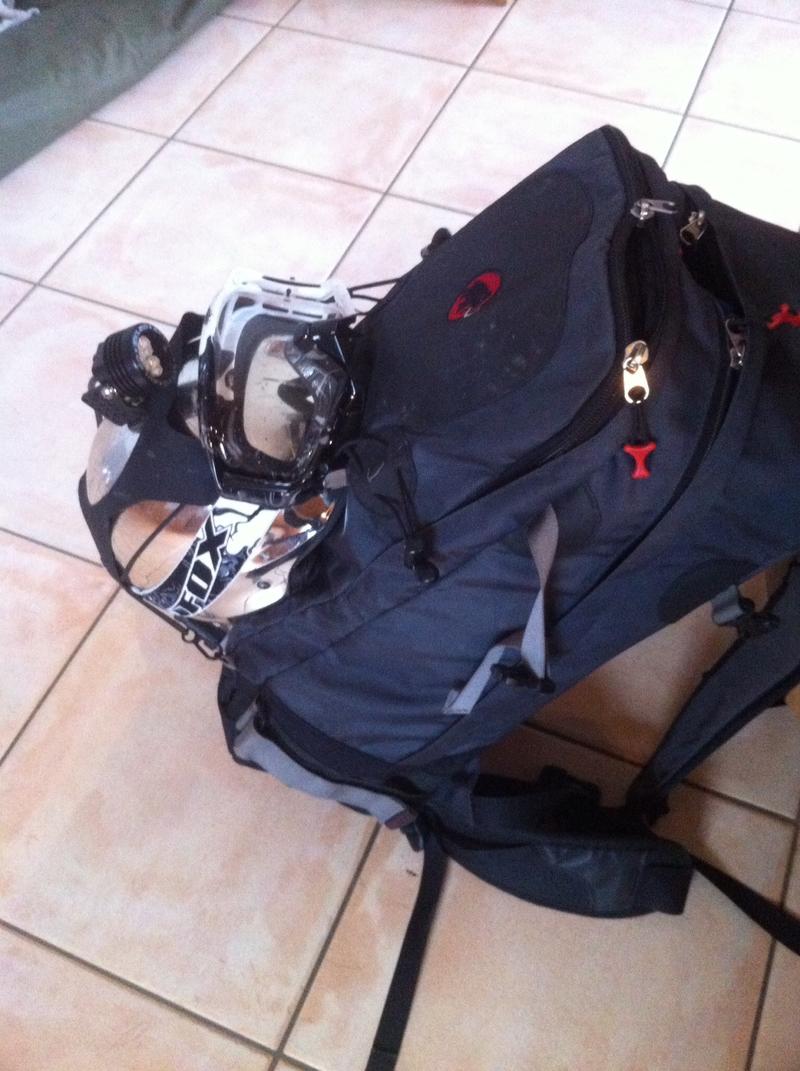

Gestern gschwind die led-lampe auf den helm geschraubt, dino in rucksack und ab in die berge! YES
Bei -10rad und schneetreiben ca 1.5h hoch und mitm rodel in 10min runter! 1500lumen auf dem kopf kommen echt gut! Smile
Könnt aber ruhig etwas heller sein und weiter in die ferne leuchten! Hau mich, ich bin der Frühling
