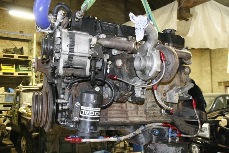

BeitragVerfasst am: 24.01.2016 09:56:50    Titel:
Hier siehst du was ich meine
Servus !!
WAS ist das eigendlich für ein ? filter ? der da unten am Motor sitz und mit den Leitungen verbunden ist ???
gruss ,michi
BeitragVerfasst am: 24.01.2016 10:21:33    Titel:
Ist eine elektrische Ölpumpe zum vorschmieren.

@ team wildsau : hast du eine bezugsadresse oder link zu den oilleitungen ? (das sieht sehr gut aus)
danke ! Knuddel
Die weltweite Nachfrage nach Kraftfahrzeugen wird eine Million nicht überschreiten - alleine schon aus Mangel an verfügbaren Chauffeuren (Gottlieb Daimler, 1901)
BeitragVerfasst am: 24.01.2016 11:14:55    Titel:
http://stores.ebay.de/Torques-U-K?_rdc=1
Verwende nur noch Edelstahl-armierte Teflon-Schläuche.
Am Corsa ist mir ein armierter Gummi-Schlauch nach 15tkm geplatzt.
Ein wenig mechanische Einwirkung hat ausgereicht um ihn zu zerstören.
