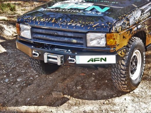

BeitragVerfasst am: 16.02.2016 14:14:46    Titel:
Wie gefällt denn diese?
Achs- & Diffbruch!
Terranosaurus Jens

BeitragVerfasst am: 16.02.2016 17:07:42    Titel:
Hallo Jens,
Die würde mir auch gefallen. Wo hast Du diese Bestellt? Und was Kostet sie?
Hast Du auch einen 300 tdi mit Klima?
Was für eine Winde hast Du verbaut.
Es ist wirklich Wahnsinn wieviel verschieden Typen es gibt.
Jeder rät dir was anderes, u was dann gefällt ist zu teuer oder nicht für den Typ geeignet
Jens
Terranosaurus Jens
BeitragVerfasst am: 16.02.2016 17:12:54    Titel:
Ja, ich habe auch eine AFN. Ich habe aber eine am Nissan.
Die abgebildete kostet 735,00 € mit Steuer und Fracht.
Achs- & Diffbruch!

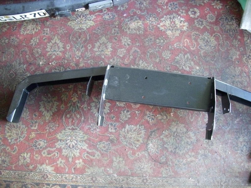

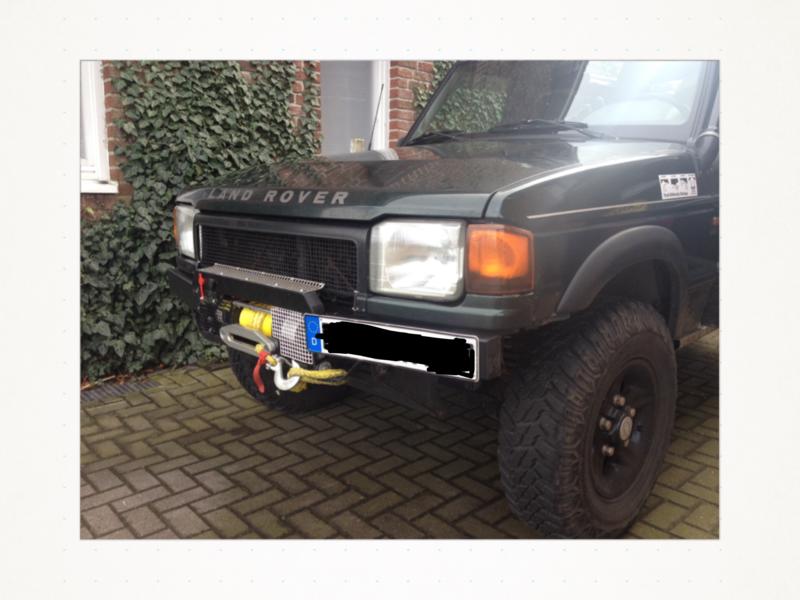

BeitragVerfasst am: 04.03.2016 09:52:22    Titel:
Ich habe einen 96er Discovery. Die Windenstoßstange habe ich mir selbst gebaut. Eine Platte für die Winden Aufnahme, zwei Winkel für die Verbindung der Platte mit dem Rahmen, hochfeste Schrauben, dann noch zwei U-Profile rechts und links, dass war's. War mit diesem Umbau auch beim TÜV (erstmal fragen, ob es genehmigt wird). Da sich die Länge des Disco nicht verändert hat, kein Problem.
Die Winde hat 5,9 t, ich weiß, ist überdimensioniert, konnte ich aber für kleines Geld bekommen.
Das Problem mit der Klimaanlage hat mein Disco nicht, ist Platz genug vorhanden.
