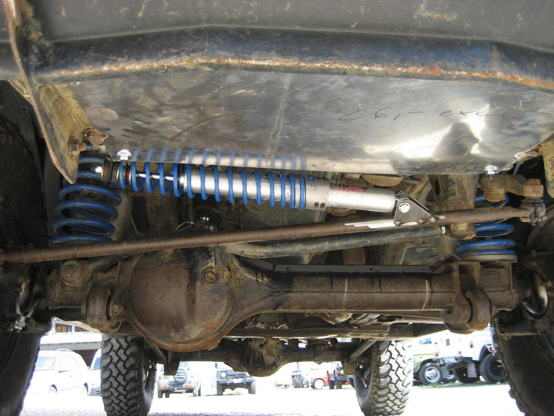

Ich hätte auf jeden Fall noch zwei Knotenbleche angeschweißt.
Das die Schweißnaht hält glaube ich schon aber das Blech bricht ja oberhalb der Schweißnaht ab.

Kein Blech in der Nähe.
22mm volles Material. Aber bein nachrüsten der Fettmaschetten
werd ich noch nen Knotenblech nachrüsten.

OHNE fettmannschetten sind die uniball ziemlich schnell schrott.
MIT Manschetten halten die dinger dann ganz gut.
wer weis WAS so eine ablenkstange im orig. kostet der weiss warum es sich das teil selber gebaut hat.
wir haben uns mal eine anfertigen lassen weil die bei Nissan gut 1000 euro für das orig. teil haben wollten.
wer weiss WIE superdünn eine LR ablenkstange ist der macht sich über DAS teil keine sorgen.
das hält sicher.
gruss ,michi
PS:
ich habe zufällig auch gerade an der ablenkstange rumgebastelt
der orig. lenkungsddämpfer war schrott und der RTC dämpfer der eigendlich auf einen defender passt hat sich als ersatz angeboten.
ich habe dann gleich das ganze soooo gemacht das das teil nicht wie im orig. dauernd im dreck hängt.
die schweissnähte an der ablenkstange sind auf dem Foto noch nicht fertig , das war nur mal zum probieren.
geht aber super ,DER dämpfer wird jetzt gut mit den 35er simex fertig und stellt die Lenkung super zurück.

So ist die Aufnahme zu 100% richtig ausgeführt!
Deine Arbeit ist wie immer top! Winke Winke
Mir ging es nicht darum, das ich jemanden unterstelle, er könne nicht schweißen.
Das kann ich nicht beurteilen. Habe es selbst nie gelernt.
Wenn dann kann ich es nicht.
Ich kann aber anzweifeln, das eine 10x25mm Platte zu wenig Fläche hat um die Energie schwingungsfrei in die Lenkschubstange zu leiten.
Ebenso das die Schweißnaht falsch gesetzt ist.
Dies beweist fast jeder Fahrzeughersteller oder professionelle Schrauber, der es so löst wie es oben im Bild gezeigt wird.
