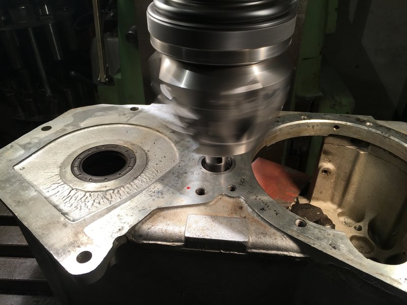

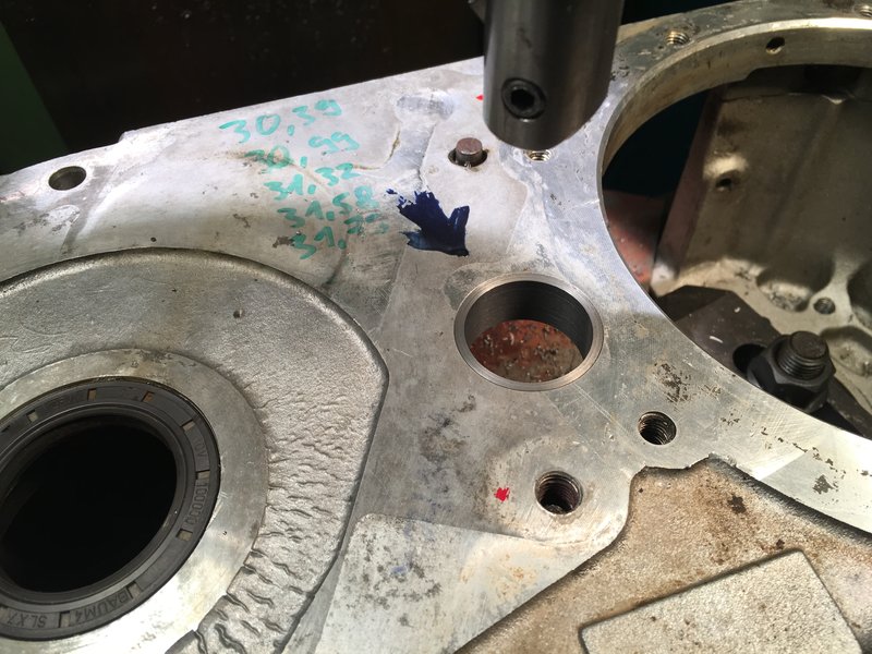

welchen Durchmesser hat die welle und wie lange muss die buchse sein ?
Die Welle hat 32mm, die Buchse ist meine ich 26mm lang, kann man aber auch länger machen.
Dass die in dem Alu ihre Form verändert kann ich grad nicht glauben.
Das ist aber so. Die ist schön oval, auf einer Seite um 3/100, auf der anderen um 1/10.
Da du so gut wie keine Fügefase in die Buchse eingebracht hast, kann es durchaus passieren, dass sich die Buchse axial verschiebt oder wenn die Passung der Fügekraft stand hält, der O-Ring etwas skalpiert wird.
Das würde mich jetzt echt interessieren wie du das am vorgebohrten Rohling erkennen willst? Nee, oder?

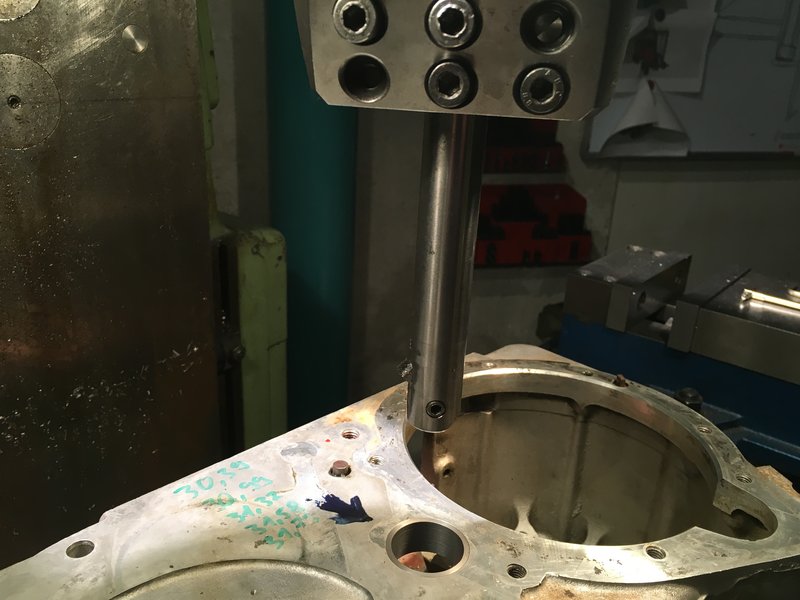

Hab die Buchse gestern dann noch auf Fertigmaß ausgespindelt:
Mit einer Rückwärts-Bohrstange innen sauber angefast:
Und fertig:
Wenn es die Welle neu nicht mehr geben würde könnte man sie auch einfach überdrehen und die Buchse entsprechend kleiner machen.

Moin Julian,
ich hatte in der Tat echt übersehen, dass die eingesetzte Buchse noch nicht fertig bearbeitet war.
Das tut mir natürlich Leid.
Leider hat dir der Getriebebesitzer wohl nicht mitgeteilt, wie und was dort eigentlich montiert wird:
Die Achse trägt zwei Kegelrollenlager auf ihrem kleineren Durchmesser und wird an den zylindrischen Enden im Gehäuse gelagert. Den kleineren Zylinder weiter zu verkleinern setzt voraus, dass auch die Innenringe der Kegelrollenlager in kleiner vorrätig wären.
Das ist natürlich nicht der Fall!
Die Montage erfolgt von der größeren der beiden Öffnungen. Deine liebevoll im Inneren angebrachte Fase ist daher leider so nutzlos wie ein drittes Ei beim Papst.
Näheres zu diesem Thema findest du hier
Trotzdem ist die Ausführung, speziell das Ausspindeln nach dem Einpressen der Buchse ins Gehäuse (bei dem geringen Übermaß), ein sehr gutes Beispiel dafür, wie man den Maschinenbau auch übertreiben kann. Andererseits ist die Vorgehensweise nicht verkehrt.
