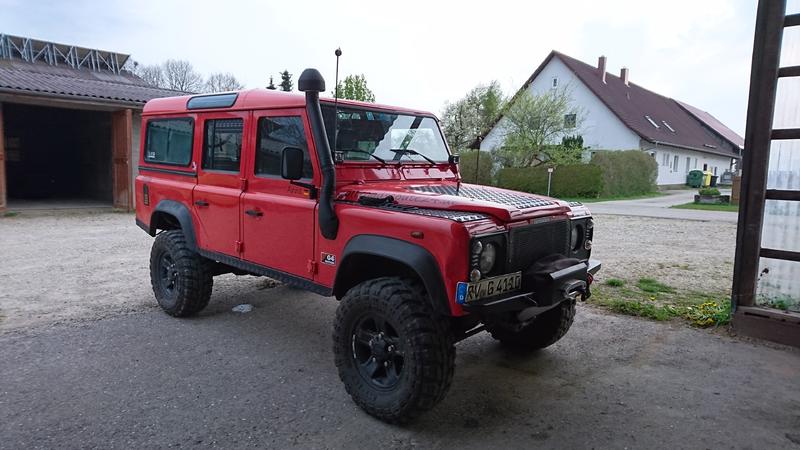

habe es gestern hinbekommen und zwei neue Kabel verbaut, ( fliegend verlegt ) durchgeprüft mitm Tester alles i.O. das schwarze auf Masse gelegt aber er springt jezt gar nicht mehr an. Weder mit dem alten OT Geber oder dem neuen.
Somit muss jetzt dort irgendwo ein Fehler sein... Was kann dass jetzt sein ?

OT Geber funzt wieder war zwar leichte fummlerei aber jetzt ok, springt auch wieder an jedoch gleicher Fehler wie am Anfang. Somit kann der OT Geber nicht der Grund sein.
Der Dicke steht jetzt beim Schrauber meines Vertrauens er vermutet die Einspritzdüsen..
Um das zu prüfen sind wir auf der Suche nach jemand der die Delphi testen kann. Wenn alles gut geht haben wir jemand in der Nähe von Mainz gefunden.
Kennt jemand sonst noch jemand der es machen kann ?
Kann dass der Fehler sein ?
Wenn doch welche defekt sein sollten besser alle tauschen oder nicht ?
Sind die runderneuerte auch gut oder besser Nagel neu von LR ?
Eure Einschätzung wäre cool
Danke und grüße Niek

So nun endlich den Fehler gefunden.
Nachdem wir die Düsen eingeschickt hatten und diese geprüft wurde waren diese ok, somit gleicher Fehler wieder.
Durch Zufall hat der Mechaniker einen Kurzschluss in der 1 Jahr alten Lima gefunden. Sobald der Regler eingeschaltet hat kam der Kurzschluss und der Motor hatte keine Masse mehr.
So endlich wieder landypark fahren.
Wir möchten uns ganz arg bei euch bedanken für die Hilfe und Unterstützung. Ist schon toll so ein Forum.
Bis bald niek
