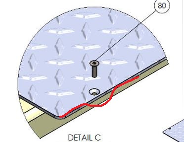

BeitragVerfasst am: 06.05.2016 14:08:59    Titel:
Das Logotier guckt beidseitig entweder nach vorne oder nach hinten, je nach dem wie du es möchtest. Die Bügel sind spiegelglich.
sehr schön! YES
und wie gesagt, wenn kritik erwünscht ist würd ich diese stellen Vertrau mir noch bisserl "pistentauglicher" machen!! Smile
bei 90% verwendung als alltagsträger im grossstadtdschungel mit max. ein paar alukisten oben drauf is das alles kein thema, bei verwendung auf km langen waschbrettpisten mit ordentlich ballast oben drauf würde ich schon etwas gegen die geringe dauerfestigkeit (bzw. raschem rissfortschrift) von aluminium tun und den aktuellen randabstand verdoppeln!! sollte die konstuktion vertragen und es schaut dann noch ein stück professioneller aus!! zuviel randabstand (wie aktuell nach vorne) is auch nicht gut. kann nur schwingen/vibrieren und reduziert ebenfalls die lebensdauer! Grins
optischer leckerbissen wärs natürlich wenn ihr lediglich um die bohrung rum bisserl material stehen lässt! Love it

BeitragVerfasst am: 06.05.2016 14:23:08    Titel:
Die Bleche sind zwar lediglich als Trittfläche gedacht, und nicht dazu um etwas dran festzuschrauben oder zum verzurren, aber wir lassen uns das durch den Kopf gehen.

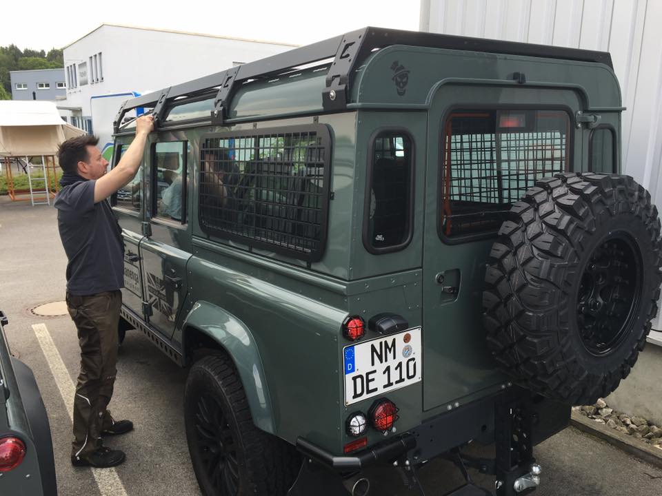

BeitragVerfasst am: 13.05.2016 14:34:00    Titel:
Soweit mal der erste Schnappschuß, der Träger wird in Bad Kissingen zu sehen sein, nach der Messe gibt´s dann auch die "richtigen" Produktbilder mit den einzelnen Modulvarianten etc.
Ab nächste Woche dann im Shop, Link kommt...
Aktuell gibt´s folgende Varianten des Trägers:
Module Länge des Trägers Preis
1 1.005 mm EUR 899,-
2 1.890 mm EUR 1.499,-
3 2.780 mm EUR 1.999,-
Das Zubehör und eine Version für den Mercedes G sind in Vorbereitung.

BeitragVerfasst am: 18.05.2016 10:20:29    Titel:
Wehrwolf hat folgendes geschrieben:
Sieht gut aus Respekt
Plant ihr einer Reiling zu schraubn auf den Schraeg vom Fuss?
Eine Reling ist nicht wirklich weit oben auf der Liste, können wir natürlich bauen. Aber eigentlich braucht´s heutzutage selten eine Reling, bei den ganzen anderen Befestigungsmöglichkeiten. Aber wie gesagt: können wir machen. Zuerst kommt ein Markisenhalter, Kanisterhalter, Einschraubösen, Kistenhalter und so Dinge...

BeitragVerfasst am: 18.05.2016 15:29:29    Titel:
Aktuell ist ein Träger mit 2 Modulen auf dem 110er und ein kurzes Modul wird "zum Begrabbeln" sein - wir freuen uns über´s Feedback!

BeitragVerfasst am: 18.05.2016 21:16:34    Titel:
Den Reling ist in der tat geschmaksache ;) Mir gefaellt wegen die Linie ... Wie siehts aus mit Abstand zwishen Traeger und Schiebedach? Kann man auch das Dach kippen?

BeitragVerfasst am: 19.05.2016 09:20:00    Titel:
Wie bei den meisten Trägern: Einen Spalt läßt es sich öffnen, zum Lüften reicht´s. Die Alternative wären "zu hohe" Füße gewesen, was ja das Gegenteil dessen ist, was wir bei diesem Träger wollen.
