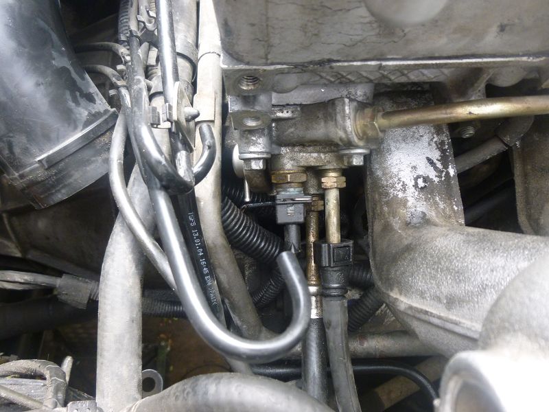

Kaputt gegangen ist bislang nix, weil ich noch nicht Hand angelegt habe! Ja

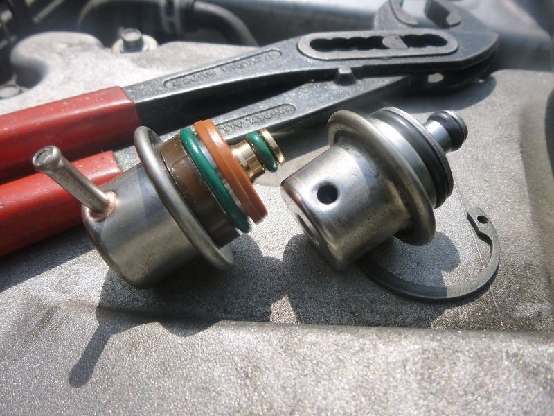

Den Anschluss hat der originale LR Druckregler nicht, bei mir habe ich einfach einen Entlüftungsschlauch auf diesen Stutzen gesteckt. Funktioniert seit zigtausenden Kilometern problemlos.

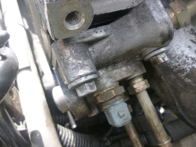

BeitragVerfasst am: 21.05.2016 21:00:54    Titel:

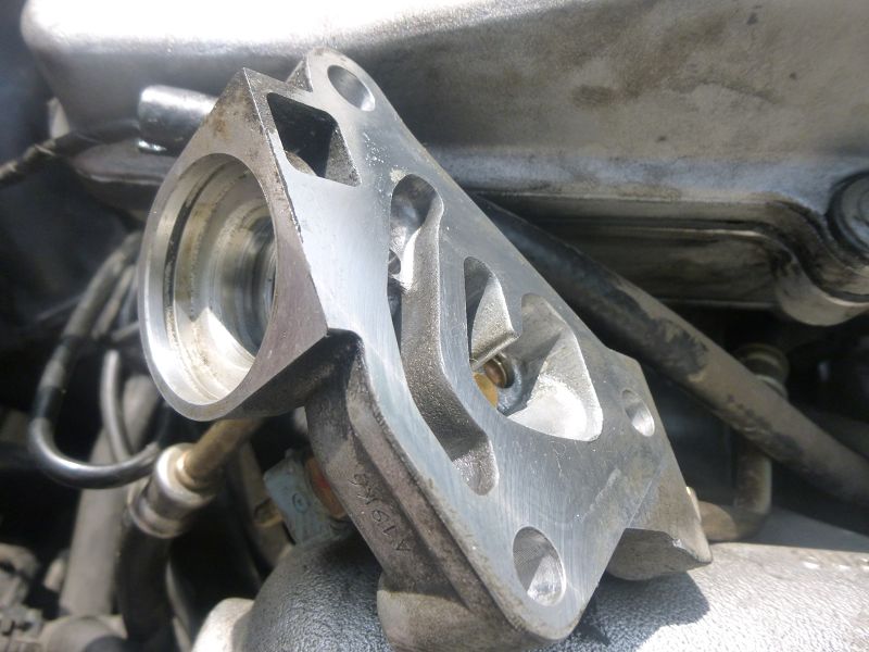

Was für eine unangenehme Arbeit!

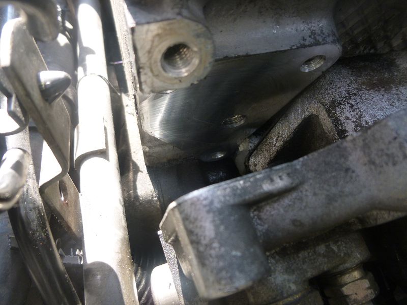

Die beiden oberen Schrauben sind ja noch erreichbar ohne den Kotflügel abzuflexen.
Aber die untere war zunächst unauffindbar, dann als die Kardanwelle zur Vorderachse beiseite geschoben war, machte der vordere Stabilisator auch kaum noch Probleme.
Dieses Kühlwasser führende Kreuzstück, hätte ich am liebsten mim Bolzenschneider entfernt.
Egal, so etwas muss ich nicht noch einmal haben!

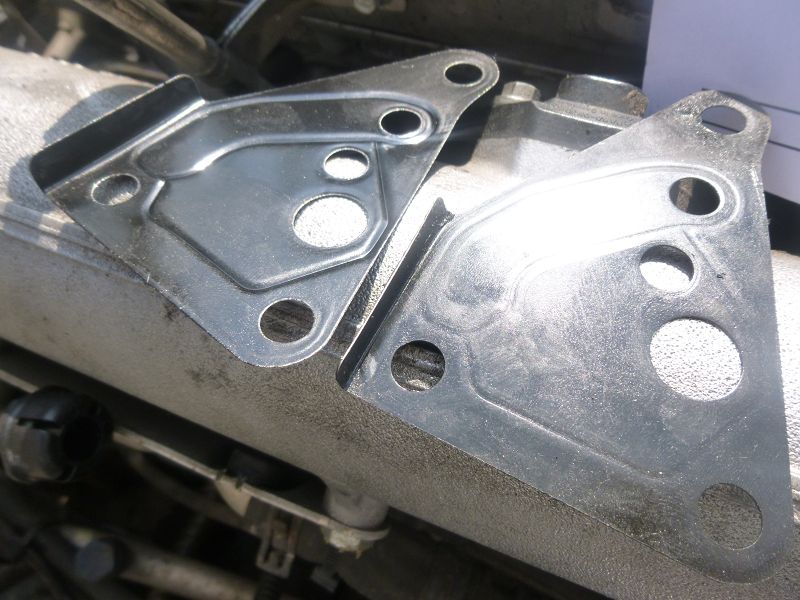

Links die neuere Ausführung, rechts die Version von 10.11.2005 (stand drauf).
Druckregelgehäuse

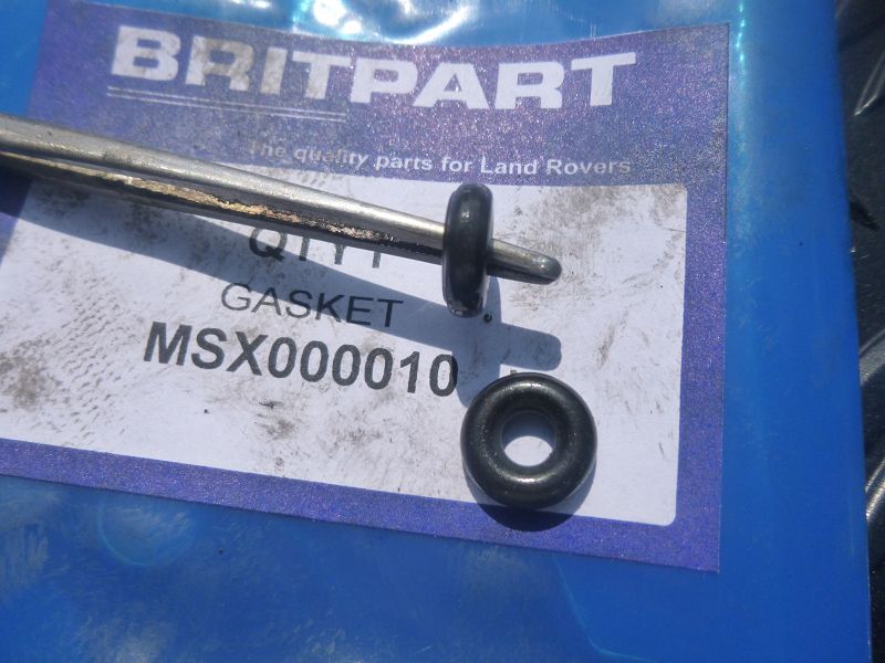

Alter und neuer O-Ring
Sicht hin zum Einbauort der O Rings:
Irgendwie fand der neue Ring seinen Weg in den Sitz!
Auch die neue Dichtung (links) wurde mit dieser sinnvollen Abkantung versehen!
Mit beiden oberen Schrauben plus Dichtung angesetzt und händisch eingedreht.
War aufregend, hat aber geklappt!
Auch die untere Schraube konnte von unten eingefädelt werden!
Alles wieder schick!
Wer denkt sich nur solch einen Mist aus? Wut
Federräume werden in der Hydraulik generell in den Tank entleert.
Selbst bei stinknormalen Einspritzdüsen wird das gemacht! Vertrau mir
Nur dieser Federraum entleert sich irgendwann dann in Richtung Straße. YES

nicht jammern , der umbau auf einen externen Druckregler ist ja wirklich kein Hexenwerk.
ich habe zwar alle Komponenten schon in der Schublade liegen bin bis jetzt aber einfach noch nicht dazugekommen.
die druckregeldosen sind echt en Witz , so ein teil ist ja eigendlich ein ""centteil"".
warum das um sooo viel kohle verhöckert wird ist mir eigendlich ein rätsel.
