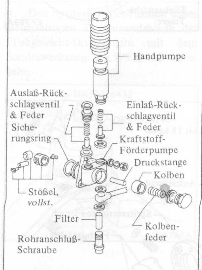

Wollte gestern Entlüften und habe dabei leider feststellen müssen, dass die Handpumpe den Dienst versagt. Zuerst ging gar nix, einfach leer beim Drücken, dann 3 mal hochschnelzen lassen und dann geht sie zwar, doch kommt der Diesel
jetzt beim Runterdrücken auch oben satt mit raus. also bestimmt ein Dichtring hin, will das wieder hinbiegen. Hatte ich zuletzt mal vor 10 Jahren benutzt... Hau mich, ich bin der Frühling
Kannst mal nachschaun, vielleicht hast Du oder jemand anders einen kleinen Auszug aus dem Werkstattbuch oder sonst was, ich finde bislang nix...... sollte vielleicht auch beim ESP Plan mit abgebildet sein..

Dieselhandpumpen gibts für kleines ich glaube beim Landmschinenhandel, lag um 20 EUR oder so meine ich.
Lassen sich einfach einbauen.
Bei den alten die ja nie wirklich benutzt wurden, altert die Membran und die gibt dann vor lauter Schreck auf.

ne ich will die wieder hinbekommen, mach Alles so.
egal, ich bau die einfach mal aus bei Gelegenheit, die geht ja jetzt wieder und wenn ich entlüften muß, dann ist ja der Gegendruck nicht da, wenn die 6er Entlüfterschraube an der ESP auf ist.

Ich geb dann abends oder morgen die Daten durch, thanks für den Plan.... Ja
