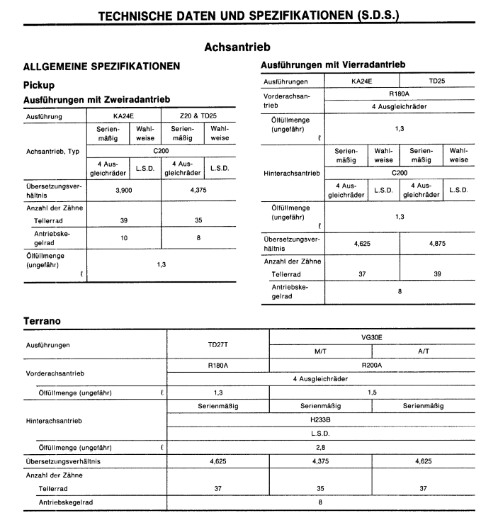

Franklin
BeitragVerfasst am: 14.07.2016 19:49:24    Titel:
Ich hatte mal eine CD von Darkwin Duck (wo ist der Cop überhaupt hin verschwunden?)
Ich bin schon ewig aus der Terrano Geschichte raus.
Der nette Senior mit dem feschen Bart weiß sicher Rat, also der Steppenwolf.
Der hat hat ein "Nissan" PDF aller Baureihen im Kopf gespeichert.....
YES
Das waren Q Codes wenn ich mich recht erinner und irgenwo hier im Forum war mal ein Link direkt zu den PDF Files von Nissan....
Das VA VTG muss mir dem HA Diff passen. Da gab es eine Tabelle zu. Ich such auch noch mal...
Jeden falls ist der einzige Grund ein VTG zu verstören der, das dies nicht passt.
Das VT wird immer gleich beansprucht, nur wenn die Achen gegen einander arbeiten halt mehr.
Schwer zu erklären...
PS: nach 3 min such habe ich den .... auf spanisch gefunden,
http://de.slideshare.net/JorgeSantanderOrtiz/nissan-d21-manual-de-reparacin
Wenn Dir ein bischen Zeit nimmst, findest es auch in Eng oder Germ.
Franklin
BeitragVerfasst am: 15.07.2016 15:09:57    Titel:
Ich habe es gefunden und hoch geladen.

BeitragVerfasst am: 15.07.2016 17:02:25    Titel:
ist ja mal geil, danke Supi
hab vorhin mal drunner gelegen, weiss aber gar nicht so recht, wo die Nummern eingestanzt sind.
Nich dass ich die ganze Achse blank schruppen muss.
Franklin
BeitragVerfasst am: 17.07.2016 12:59:51    Titel:
Entweger suchen, oder auf bocken das alle 4 Räder frei drehen.
Kreidestriche auf die Reifen machen, laufen lassen und schauen ob synchron lauft.
HA gibt es eh nur 2. Die kurze und die lange. Die Dicke ist die lange, die kurze ist die LSD mit dem Bllech Deckel.

BeitragVerfasst am: 19.07.2016 23:35:31    Titel:
Kinders, da ist man mal ein paar Tage nicht online, und schon geht's hier ab...
@ Franklin: KOMM DU MIR NUR VOR DEN ROLLATOR! Wut Darf ich als alter Greis auch noch ein Tönchen mitreden?
Deine Vermutung ist schon gar nicht mal so schlecht.
Erste Frage von mir wäre aber: bekommst Du den Allrad und Reduktion ganz normal rein und wieder raus?
Fährt er sich im Allrad nur leicht verspannt in Kurven? Dann dürfte mit den Diff-Übersetzungen alles ok sein.
Ich hatte 2 Mal das Thema mit verschiedenen Ratios vorne und hinten: ein Mal bei einem alten Cherokee Chief, ein
weiteres Mal bei einem Y720 mit TD27, wo sie die HA vom TD27-Terrano reingehauen haben, vorne aber das kurze
SD25-Diff dringelassen haben. In beiden Fällen ließ sich der 4WD nur erschwert einlegen, gefahren total bockig und
verspannt und im Stand war der Allrad fast nicht mehr rauszubekommen weil der ganze Antriebsstrang unter Spannung stand.
Sollte sich also leicht herausfinden lassen, ob Deine Diffs zueinander passen.
