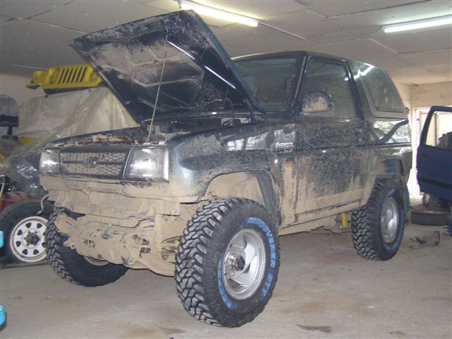

BeitragVerfasst am: 03.10.2007 20:15:03    Titel:
So sieht es im Moment bei dem Feroza aus ,die eigentlichen Body-Lift Buchsen fehlen noch .Wir haben allerdings schon die Verlängerungen an dem Tank und die Versetzungsbleche im Motorraum gefertigt .

BeitragVerfasst am: 07.10.2007 10:55:47    Titel:
Micha 4x4 hat folgendes geschrieben:
bei soe iner dreckigen unterseite macht das schraiben doch garnkeinen spass Unsicher
ich erinnere mich an den rallyepatrol, bei jedem mal an body hämmern sind gleich 2 kilo dreck ins gesicht gefallen Hau mich, ich bin der Frühling

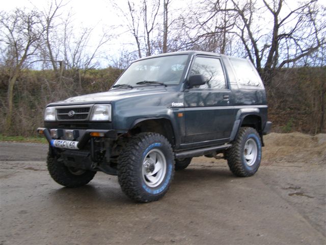

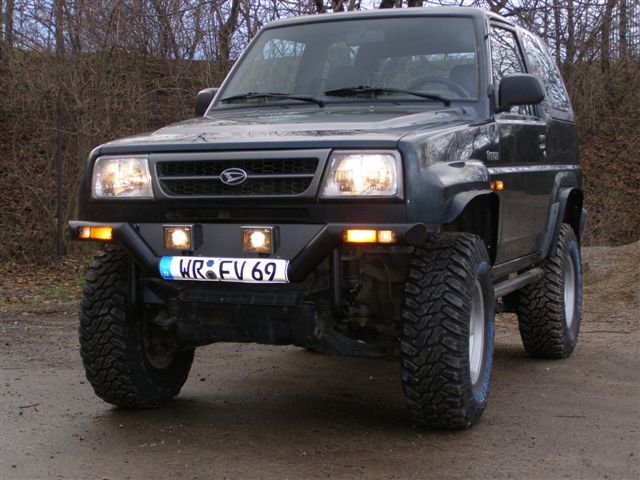

BeitragVerfasst am: 06.12.2007 20:34:23    Titel:
Gestern haben wir den Feroza zum TÜV gebracht und haben den neuen Umbau abnehmen lassen .Die fordere Stoßstange haben wir selber gefertigt und gleich so vorbereitet ,das wir später noch eine Seilwinde einsetzen können .Bei der hinteren wurden lediglich die Aufnahmepunkte versetzt.Der Einbau des 75 mm Body-Lifts war kein Problem.
Es wäre schön ,eure Meinung zu diesem Umbau zu erfahren.
Wer Einzelrad-Aufhängung haßt ,wird Starrachse lieben .
Diniho
Wohnort: Forst
1. Jeep cherokee leicht gemoddet, zafira kinderbus corsa sparbüx
BeitragVerfasst am: 07.12.2007 05:02:14    Titel:
SEEEEEHR ORDENTLICH!!!!!!! Respekt Respekt Respekt Respekt
aber 75 mm BL? Obskur HAst du die Bremsleitungen etc verlängert? Bei 75 mm stoßen die doch sicherlich an ihre Grenzen?
Aber an sonsten: Echt schön!!!Wat sacht denn der TÜVzur Stoßststange?
Grüße,Dirk Heiligenschein
Und denkst du schon, es geht nicht mehr
kömmt von irgendwo ein Lichtlein her...
Come in and find fun:
www.offroad-info.de
Micha 4x4
Wohnort: Wernigerode
1. Nissan Terrano SAS, ML 320 LPG, 2-mal Ford Express, Minibagger,
BeitragVerfasst am: 07.12.2007 08:23:46    Titel:
Die Eintragung der Stoßstange war kein Problem.Der Tüv-mann hat sich die Aufnahmepunkte,Ecken,Rohrdurchmesser angeschaut und die Blinker ( Orginal )und hat es eingetragen .
colli1979
1. LandRover Freelander 2
BeitragVerfasst am: 07.12.2007 15:19:37    Titel:
MOIN!
Ich finde den Umbau mit 75er BL nicht ganz so gelungen - der Optik wegen. Aber sie Stossstange ist nicht schlecht. Meinen Feroza hatte ich mit 50BL und 31er höergelegt ohne Änderung oder Verlängerung von irgendwelchen Leitungen. Musste allerdings die Trittbretter, die vordere Stossstange und den Frontbumper anpassen. Hinten war mir zuviel aufwand zu ändern.....
Colli
