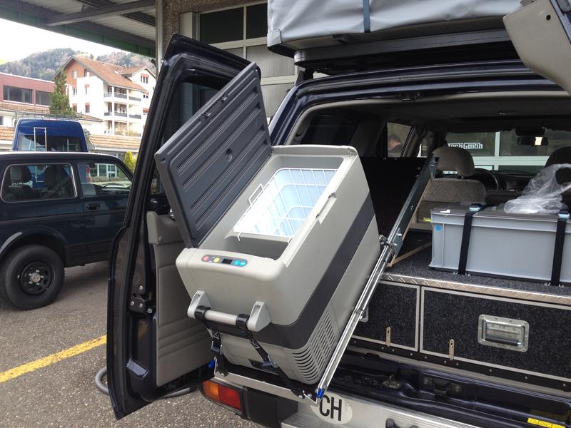

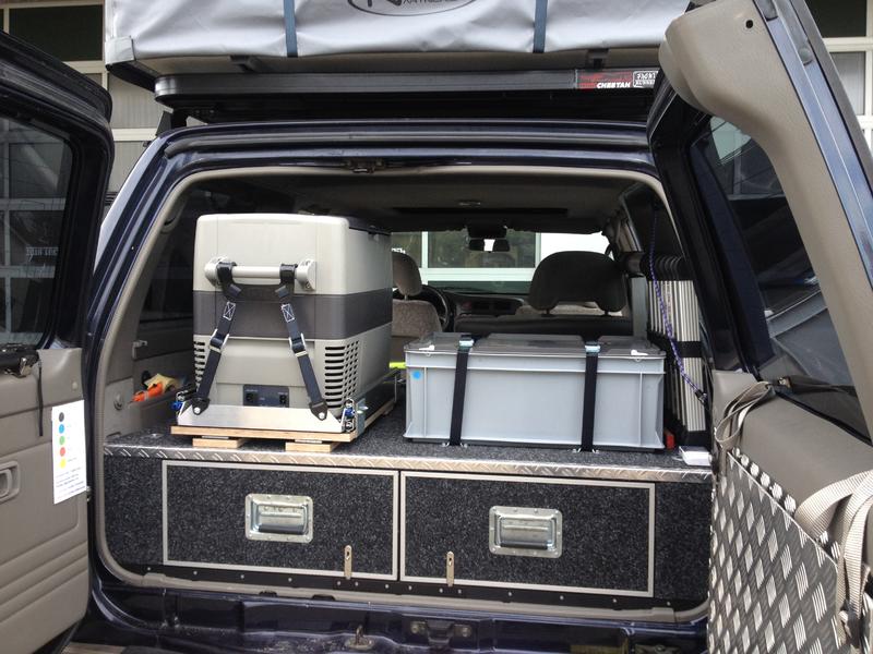

Moin der auszug ist gekauft . Ist ein ganz normaler pickup slide/auszug es gibt auch fertige doppelte böden mein bett ist aber eigenbau alles zusammen ca. 600 euronen .
http://bobsystem.se/tillbehor
dort habe ich meins gekauft gibt es bestimmt auch in deutschland . Muss ja auch nicht ganz so extrem stabil sein vieleicht recht ja ein auszug auf basis von normalen schwerlast auszuegen .
Mir ging es darum eine grosse fläche zu haben und nicht auf das schubladen mass begrenzt zu sein das ist denke ich der haupt vorteil .
Mit dem Patrol fährt man sich fest wo andere nie hinkommen ;)
