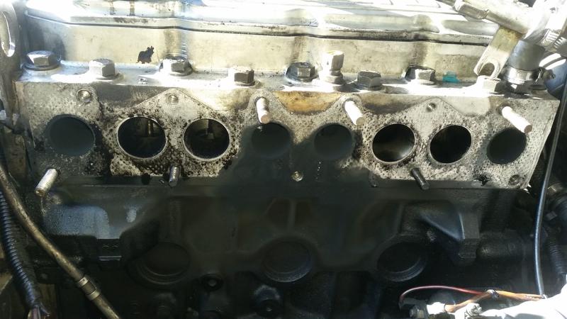

Moin zusammen, hat jemand im Norden zufällig nen Kopfdichtungssatz verfügbar? Mit Kopfschrauben, wenn möglich... Ich benötige dringend ZKD und Auspuff / Ansaugkrümmerdichtung. Scheint beides durch zu sein.

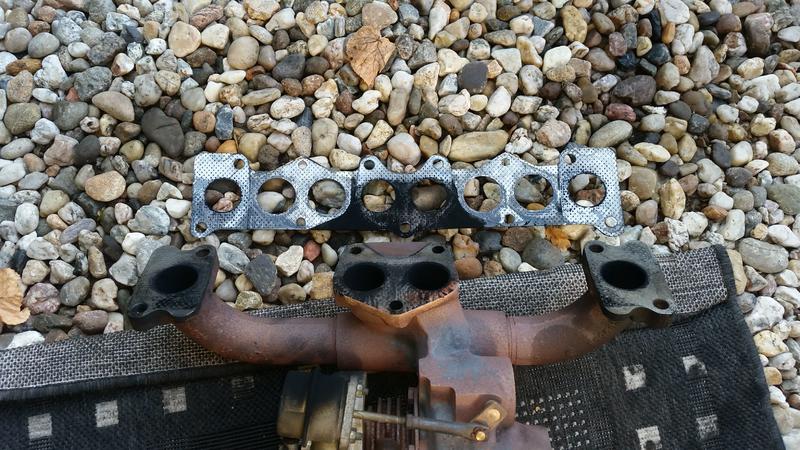

Moin zusammen, hab gerade angefangen zu zerlegen, die Krümmerdichtung scheint der Übeltäter zu sein. Die ist richtig durch. Kann dadurch die Leistung so stark abfallen, dass man 3% Steigung mit 3t am Haken nur noch mit 60km/h schafft, und außerdem die Temperatur ansteigt, wenn Leistung abgerufen wird?
Beim Beschleunigen war das abblasen zu hören, klang wie ein zwitschern...
Gruß, Mark.

Meint ihr, man kann ne gebrauchte Dichtung erfolgreich nutzen?

Immer noch besser, als ganz ohne.
Temperaturanstieg an Steigungen kann auch eine nicht korrekte Einstellung der Nockenwelle als Ursache haben.
Wie wirst du die fehlenden Stiftschrauben wieder eindrehen?

Die werde ich vor der Montage wieder einschrauben. Zwei Muttern kontern und los. Wie kann ich die Einstellung prüfen? Wenn, ist das nicht viel verstellt, Markierung im Stergehäuse passt. Ventile sind bei OT von Zylinder 1 beide geschlossen.

Kann es sein, daß der Krümmer an der Planfläche zum Kopf krumm wie eine Banane ist? Auf jeden Fall vorher vermessen und bei Bedarf planen. Sind die Stehbolzen abgerissen oder nur rausgedreht?
