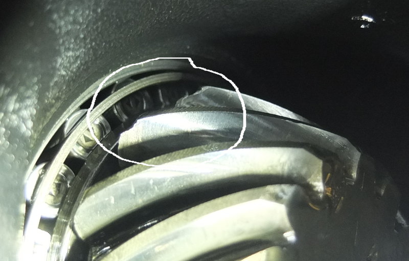

So sah es bei mir aus:
Status: Online
BeitragVerfasst am: 01.11.2016 11:35:20    Titel:
Passiert wohl häufiger.
Stand mal neben dran, als ein Kegelbolzen aus dem Gehäuse mit einem dumpfen Schlag raus flog.

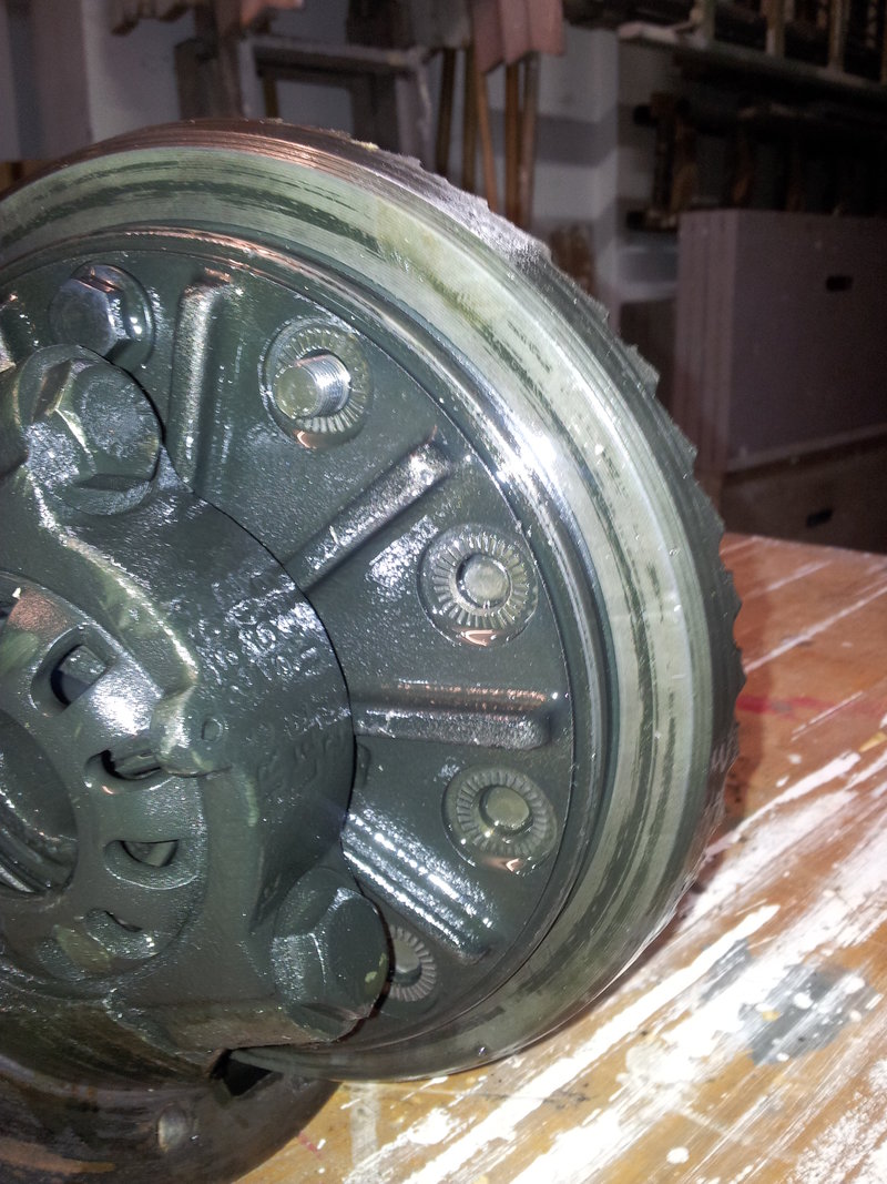

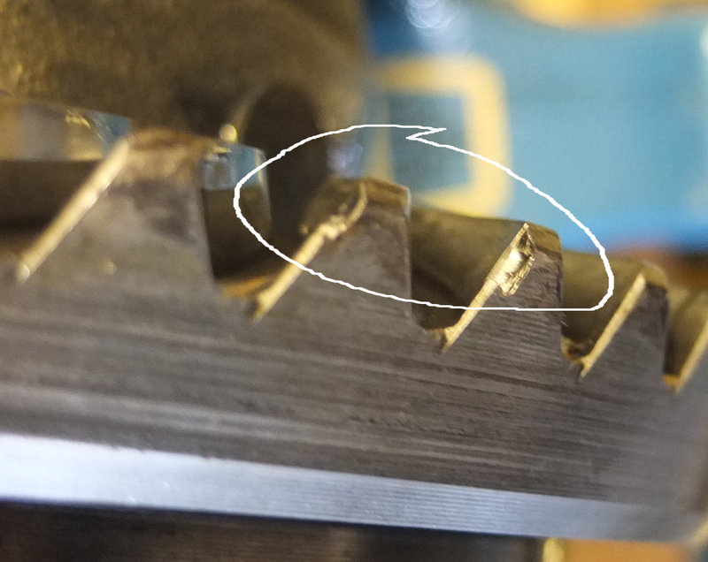

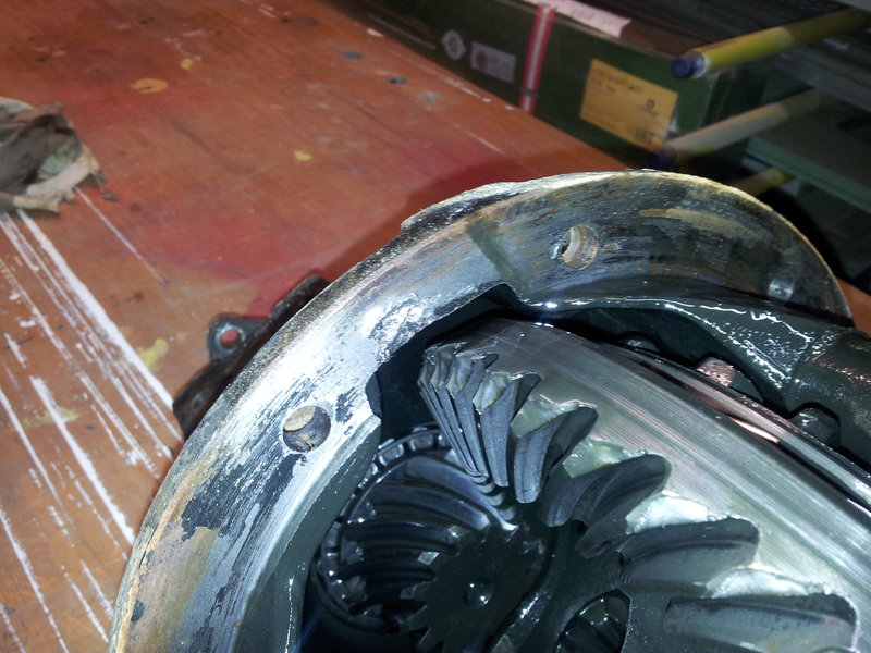

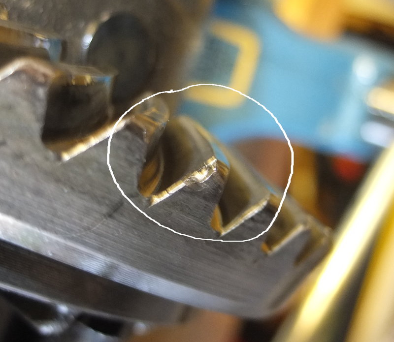

Was meint Ihr? Diff komplett überholen oder nur die Schrauben ersetzen. Nach meiner Einschätzung hat
das Teil auch vielzuviel Flankenspiel (kann ich bei Zeit noch mal zeigen).
Warum werden die Schrauben laut WHB nicht mit Schraubensicherung eingeklebt? Auf der HP von Ashcroft gibt es ein Promovideo dort werden sie eingeklebt. Würde evtl. doch ein lösen verhindern.
grafe
Behind Flashi in Morocco
BeitragVerfasst am: 01.11.2016 21:08:46    Titel:
das hatte ich an meinem zj auch mal. da waren alle schrauben ab und das tellerrad hat sich gedreht, ohne dass der korb sich gedreht hat. das hat die teile geschont Hau mich, ich bin der Frühling
