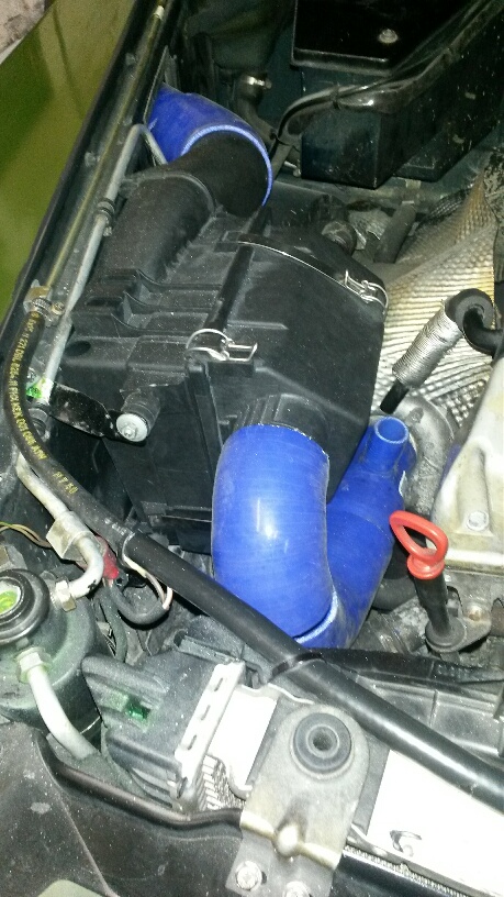

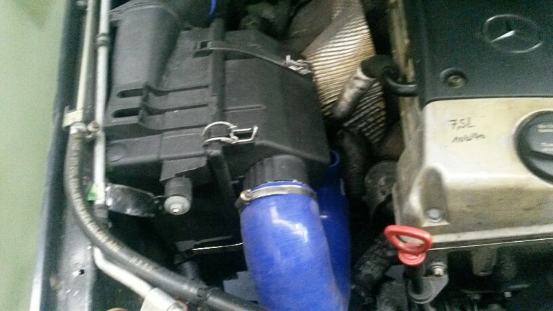

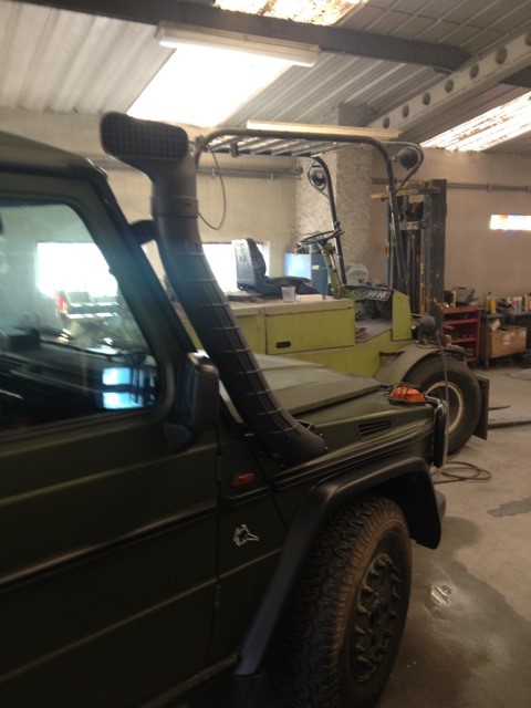

Hier sind Bilder von Schnorchel...

Moins
Was ist das für ein Rohr/Schlauchmaterial, was Du da verwendet hast?
Wehrwolf
Wohnort: Die Welt
BeitragVerfasst am: 03.11.2016 21:17:00    Titel:
Schlicksurfer hat folgendes geschrieben:
Wehrwolf hat folgendes geschrieben:
Moins
Schlauch vom Silicon Hose
BeitragVerfasst am: 03.11.2016 21:29:03    Titel:
Moins
Bitte was?
Was'n das?
