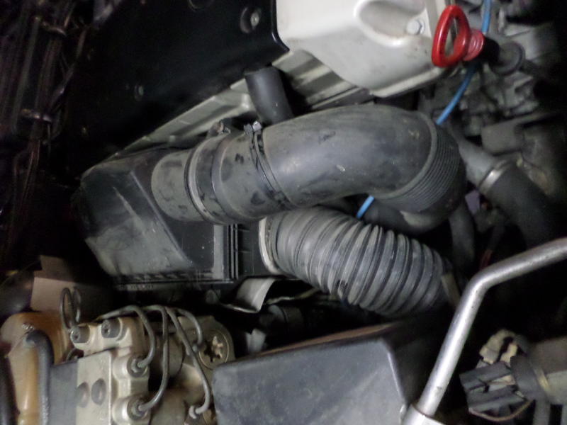

Kannst du mir die Bilder von der Luftansaugung mal zukommen lassen oder die hier rein stellen ?

Bild der Luftansaugung.

Vielen Dank !
Diesen Luftfilterkasten habe ich noch nie gesehen. Und der Ventildeckel der auf dem Bild zu erkennen ist, ist definitiv nicht von einem 350TD der im G verbaut wurde.
Mir ist das sehr suspekt.

Der Motor ist definitiv ein OM 606, ob es auch ein D 30 (wie der vom 300td) ist, kann man nicht erkennen.
Der ABS Regler ist aber vom 350 GD Turbo, der Luftfilterkasten ist nicht vom G und die Elektronikbox des 300 TD fehlt.
Der 300tD hat die ansaugung rechts, der 350 links
Fazit. ich tippe auf Motorumrüstung. Das schaut alles nicht original aus.
So sollte es ausschauen:
350
https://images.autouncle.com/de/car_images/medium_38d909ae-222a-4a6e-bbc3-73b15c2e7909.jpg
300
http://www.fortunycars.com/fotos/1308484385_3.jpg

Wieder einmal danke. :)
Für mich ist damit dieses Auto erledigt.
