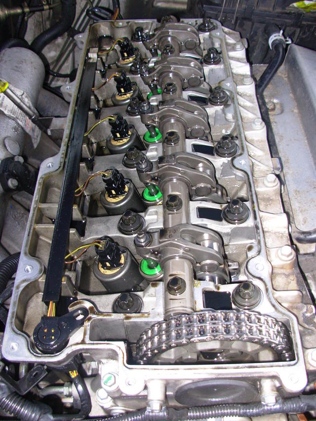

BeitragVerfasst am: 11.12.2016 13:01:27    Titel:
Wie ich das verstehe:
Es soll die Kompression am Zyli 5 gemessen werden, dazu muß der Injektor des Zylis ausgebaut werden, um
an diesem Zugang zum Brennraum den Kompressionsdruck zu messen, denn einen Vorglühstift gibt's dort nicht.
Es gibt sonst keine andere Möglichkeit.
Also:
http://www.vesab.de/wpvesab/fahrzeuge/injektor-wechseln-td5-3933/
Dieser Kollege hat zum Ausbau des Injektors die Kipphebelwelle entfernt. Wenn also der Kompidruck gemessen
werden soll, muß die Welle halt dafür wieder draufgebaut werden. Dann würde ich die Treibstoffzufuhr abschalten

BeitragVerfasst am: 11.12.2016 13:33:10    Titel:
ich glaube nicht das das funktioniert. Zumindest der Kipphebel vom Z5 muss dann auch noch von der Welle, sonst kommt man da nicht hin.
Gehe auch davon aus das es ne 1a Sauerei wird, mit dem ganzen Öl, selbst wenn man das vorher ablässt.
Ich werde solche Späße sicher nicht ausprobieren, solange mir nicht einer sagen kann das er das tatsächlich so schon erfolgreich praktiziert hat.

BeitragVerfasst am: 11.12.2016 13:51:20    Titel:
Patrolier hat folgendes geschrieben:
Ich kann zwar diese massive sterische Hinderung durch den Kipphebel bei Z5 nicht erkennen,
aber ohne Ventilbetätigung wäre es Essig mit dem Kompressionsdruck.
dort, wo du das grüne Teil siehst ist das Loch für den Injektor. NICHT dort wo die Spule ist!
Da kommst du mit deinem Adapter kaum hin, wenn der Kipphebel kippelt.

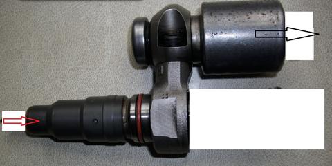

BeitragVerfasst am: 11.12.2016 13:56:43    Titel:
Deswegen meine ich ja 'Sonderwerkzeug'. Das müßte dahin gekröpft sein, wo jetzt die Spule ist.
Der Druck wird dann dort mit dem Manometer abgenommen.

BeitragVerfasst am: 11.12.2016 14:05:25    Titel:
von diesem Sonderwerkzeug hab ich noch nie was gehört. Müsste man wohl selber bauen.
Die Idee ist aber nicht schlecht. Könnte man genauso befestigen wie den Injektor.

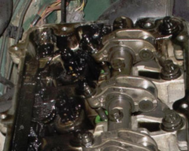

BeitragVerfasst am: 11.12.2016 14:11:52    Titel:
Den RD28T kann man ohne weiteres mit offenem Ventildeckel starten. Der Ölnebelausstoß ist für kurze Zeit problemlos,
nahezu nichts zu merken. Ich denke nicht, daß es beim LR viel anders ist. Offene Ölbohrungen kann ich da auch nicht
sehen, die sind alle an den Gleitstellen, wo sie auch hingehören,
BeitragVerfasst am: 11.12.2016 14:19:59    Titel:
und die Kette? Unsicher

BeitragVerfasst am: 11.12.2016 14:33:49    Titel:
Hast Du schonmal an einem Motor geschraubt?
Was soll die Kette machen? Öl in Kilometerhohen Fontänen ausstoßen?
So schnell läuft der Motor beim Kompressionstest doch nicht. Und wie schon gesagt, Pappdeckel als "Ölspritzblech" drüber und fertig.
