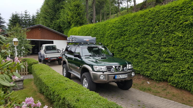

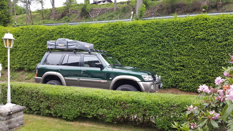

BeitragVerfasst am: 15.06.2017 19:46:18    Titel:
Heute hab ich mal das Dachzelt auf den Großen gehoben, auch wenn ich nur eine Nacht "Kurzurlaub" machen werde freu ich mich schon drauf Hau mich, ich bin der Frühling

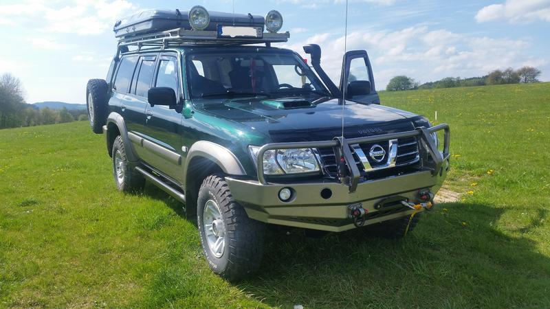

BeitragVerfasst am: 21.06.2017 21:18:50    Titel: Re: Patrol GR 3.0
Hey Tobias
... Musst nur lang genug suchen dann klappts auch. Meiner Baujahr 2003 mit derzeit 58000 km:
Gruß Rene
