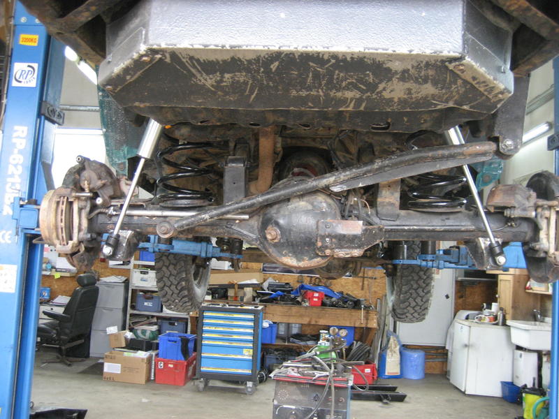

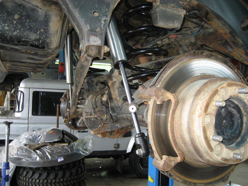

Servus !!

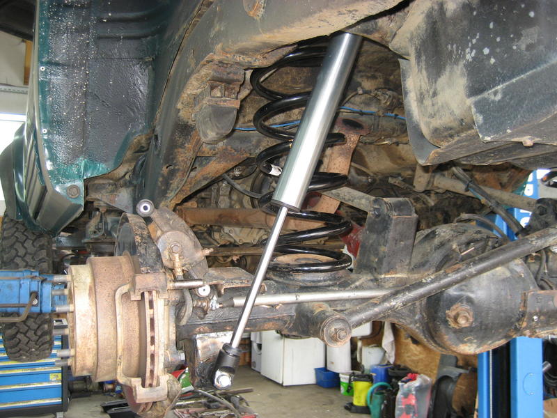

federn und neue 2.0 Fox dämpfer sind verbaut.
auch die schon sehr sehr beleidigte Karosserie wurde etwas überarbeitet.
bitte schön :

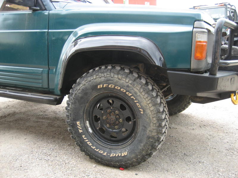

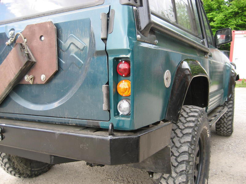

die kottflügel vorne wurden den Defender verbreiterungen angepasst und jetzt passen die 35er simex schön in den radkasten ohne zu streifen.

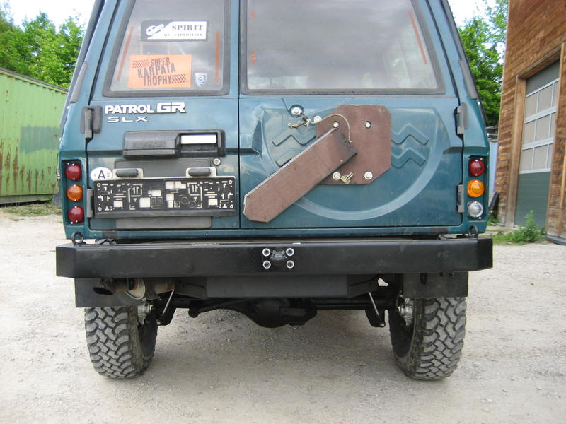

hinten wurde es ähnlich gemacht.
die ganze seitenwand wurde weggeschnitten und der ""arsch"" gleich um gut 5 cm je seite schmähler gemacht.
die Rücklichter sind natürlich auch von Defender .
SO wie die jetzt verbaut sind sollten sie eigendlich nicht mehr ständig kaputt gehen und wenn mal doch eines bricht .....
die Defender lichter kosten echt NIX.
im gegensatzt zu den rückläuchten vom Y60.

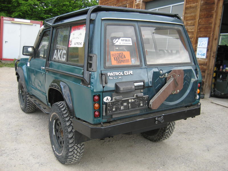

wie gefällt euch der Patrol jetzt ???
gruss ,michi

der Patrol sieht jetzt...naja...man muss sich dran gewöhnen Smile
Es fehlt halt was.

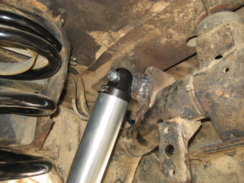

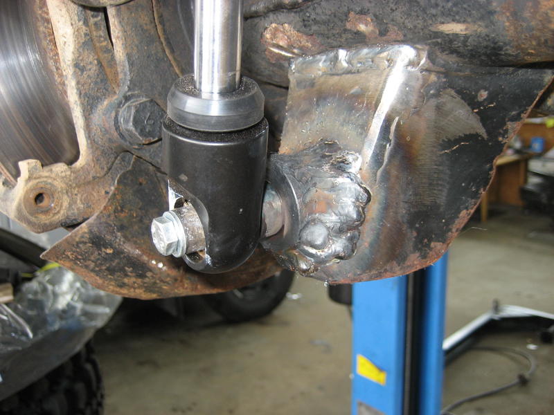

Zur Dämpferbefestigung...die Schraube ist ja M10...geht die bis in den Angeschweißten Klotz und der Rest sind Abstandsstücke? Falls ja glaub ich noch nicht so recht dran, dass das lange hält. Aber ich kann mich auch irren. Supi

Obskur bitte nicht schlagen, aber mein Geschmack ist der "Arsch" nicht.
Die Seitenwände und die Heckleuchten sind nicht mein Ding.
Defender ist Defender und Patrol ist Patrol, beide Modelle finde ich klasse, aber ein Zwitter ... Unsicher
Und die Schweiß-"Wulste" an den Dämpferaufnahmen machen konstruktiv keinen allzu stabilen Eindruck ... ist das Schweißgerät zu schwach oder zu kleine Leistung gewählt ?

BeitragVerfasst am: 12.05.2017 15:36:40    Titel:
Servus !!
der neue popo ist einfach zweckmässig , irre schön ist sicher etwas anderes.
die landy verbreiterungen sind einfach irre praktisch , die kann man xx mal zusammen drücken ohne das sie brechen.
die orig. blech " wülste"hinten sind einfach echt super unpraktisch und nach jedem härteren Einsatz total eingedrückt.
mit den hecklichtern war es bis jetzt immer das gleiche , nach einer Woche SK waren meist beide gebrochen.
jedes mal XXX euro für ein paar doofe lichter bezahlen nervt enfach.
die federn/dämpfer arbeiten super , jetzt läst sich der der Patrol echt flott bewegen ohne das etwas durchschlägt.
zu den schweissnähten.
die drehteile haben nicht genau an den rahmen/die achse gepasst und so mussten wir den "" spalt"" zuschweißen.
schaut sicher nicht irre toll aus aber halten wird es gaaaaanz sicher.
die M8 schraube sichert den dämpfer nur , das Kugelgelenk steckt auf dem drehteil.
in 7 tagen geht's los , nach einer Woche SK werden wir sehen ob alles gehalten hat .
gruss ,michi

Winke Winke ...mir gefällt es, ist halt rein zweckmässig aufgebaut...
Immer wieder lustig anzuschauen (auch wenn sie hier in den Spurplatten sind)
die zierlichen M12er Stehbolzen des Patrol....hat auch mein Kleinstwagen...
aber es hält und auch mit verdammt großen Rädern.... Hau mich, ich bin der Frühling
GRuß Patrolrider

so mind schauts für mich nicht aus. Grins
Aber was ist das eigentlich für ein Zeiger hinten am Ersatzrad, der schaut aus wie bei einer Kirchturmuhr, dürfte man mal fragen was das ist ? Obskur
patrol
Wohnort: Meissen
1. patrol 260 zahnschmerzen,y61 kurz,
BeitragVerfasst am: 12.05.2017 18:11:19    Titel:
Tippe mal auf einen Kettensägehalter.

Richtig.....
Der Pfeil ist ein ketten sägen halter. Heiligenschein
Der 35er passt da leider nicht mehr hin.
Der Patrol wurde von Anfang an ( 2002) auf zweckmässigkeit hin aufgebaut.
Optik war da nie ein Thema.
Hauptsache es hält.
Und DAS tut es jetzt seit über 13 Jahren sehr gut.

Bilanz nach einer Woche SK :
Die +3 federn +die fox dämpfer haben bestens bewerte.
Die gedrehten Adapter für die dämpfer Aufnahme sind aber zu schwach.
Am letzten Tag ist einer abgebrochen.
Schuld war eine zu tiefe Bohrung .
Also alles noch mal runter schneiden und neue RICHTIG gebohrten teile anschweissen.
