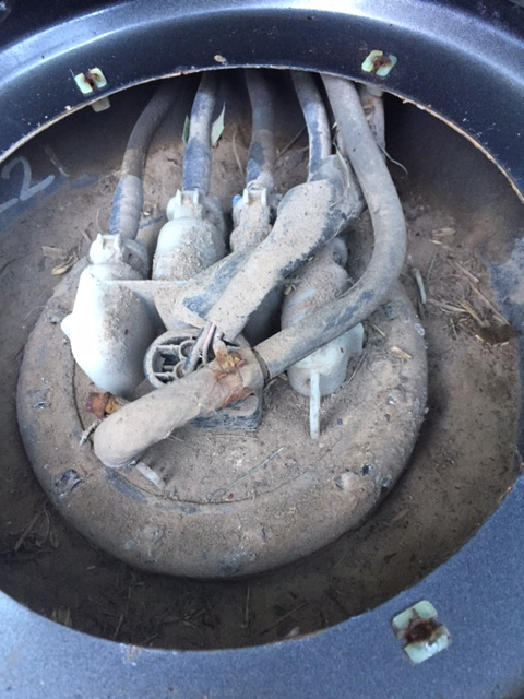

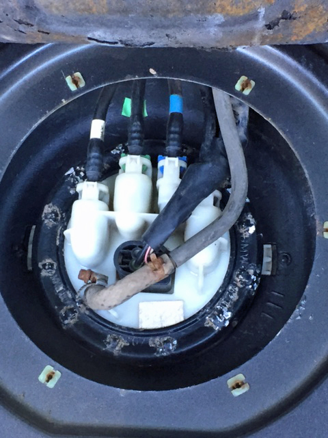

2. Der Anschluß Dosierpumpe Webasto werksseitig an die Kraftstoffpumpe siehe Bilder!
Und, so sieht das aus, wenn da länger keiner mehr sauber macht! Huch

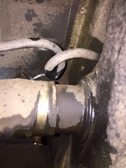

3. Die undichte Stelle habe ich ausfindig machen können. Es war die Kraftstoffleitung von der Pumpe, welche offensichtlich schon einmal repariert wurde und an dieser Stelle nicht mehr dicht war!
4. Dosierpumpe und Schläuche war zwar noch weitgehend dicht, hat mir aber gar nicht mehr so gefallen. Und wenn man schon mal dabei ist ...
5. auch spannend, was wohl andere "Mechaniker" für Knoten hinterlassen! Nee, oder? ... hab versucht den rauszudrehen, schon so hart der Schlauch, dass er dann eher bricht. Hab ich gelassen ==> läuft!
