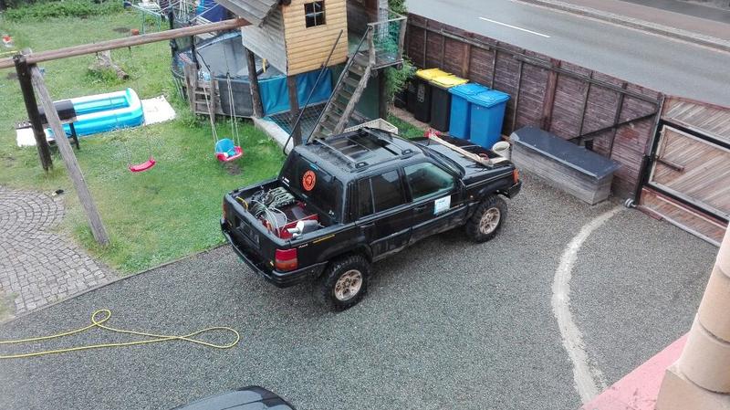

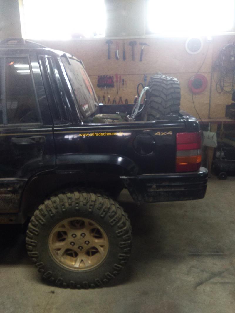

So nach längerer Pause wieder ein paar Bilder

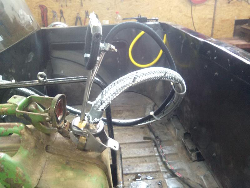

Pick Up Umbau ist soweit durch , Kosten ca 100 Euro

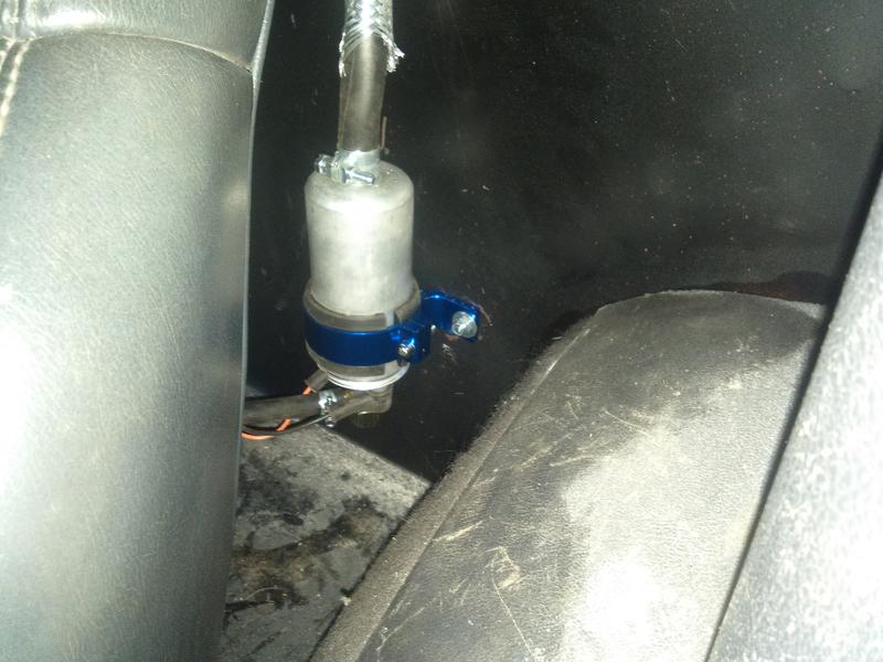

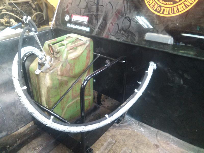

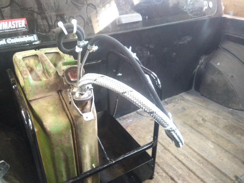

Kanisterbetankung funktioniert auch soweit , Kosten ca 80 Euro
aber auch nur so viel weil ich bei der orginalen Pumpe den Stutzen vom Schlauch abgebrochen hatte und ich dadurch eine universale kaufen musste .
Jetzt kommen noch hinten gescheite Bergepunkte und anstelle der alten rostigen Schweller neues Quadratrohr in 2 oder 3 mm stärke .
Dann wird die Saison erst mal gefahren und nächsten Winter kommt das Fahrwerk dran.

BeitragVerfasst am: 23.04.2017 21:20:30    Titel:
Das KS-System würde ich aus dem Innenraum verbannen, aus sicherheitsgünden.
Ich habe Pumpe und Filter an die Seitenwand der Ladefläche gepapt.
Soll der Kühler auch nach hinten?

BeitragVerfasst am: 23.04.2017 22:12:20    Titel:
Ist auf Jedenfall eine Überlegung wert , ich hatte mich für die Innenraum variante entschieden um die Pumpe vor Schmutz und mechanischen Schäden zu schützen , da er bestimmt im Einsatz sehr schlammig wird und des öfteren das Bergematerial einfach hinten drauf geworfen wird . Dann aber eher noch einen Blechkasten von innen zum abschrauben ( gut , den könnte ich auch außen drauf machen )
Der Kühler bleibt erstmal vorn .

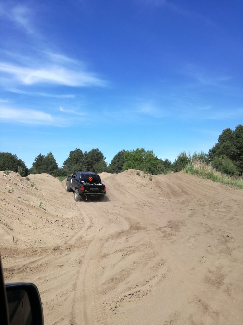

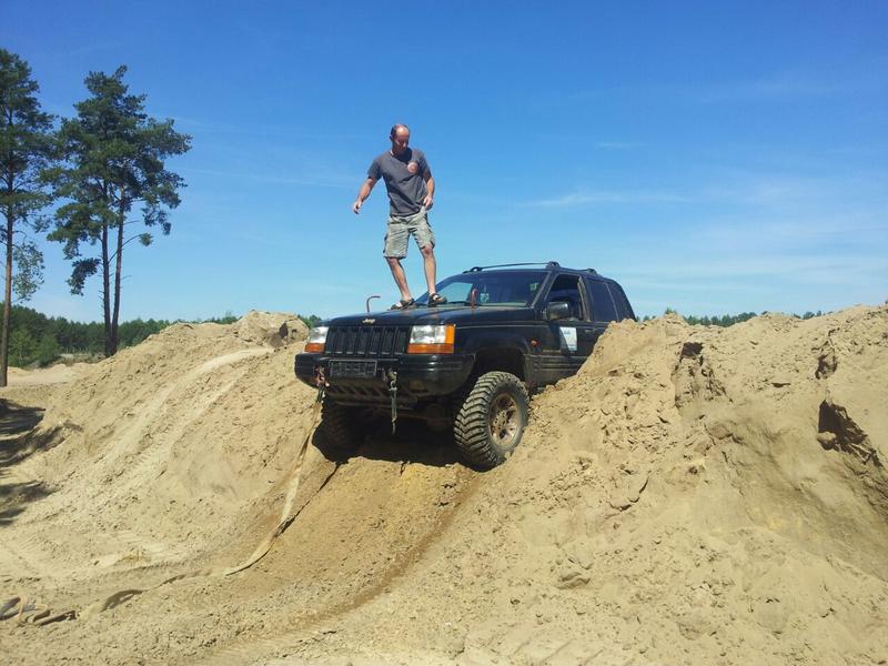

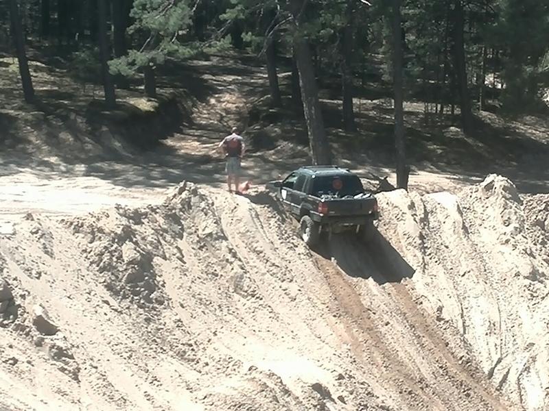

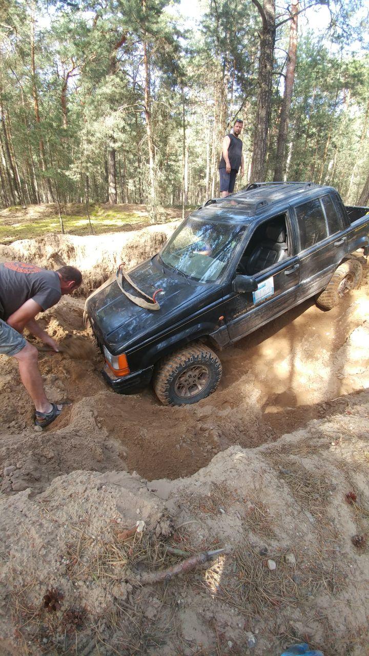

So , nach langem auch von mir mal wieder was , der Praxistest in Jänschwalde hat funktioniert YES
Das KS System wandert doch aus dem Innenraum , wahrscheinlich nach links hinter die Kofferraumverkleidung .

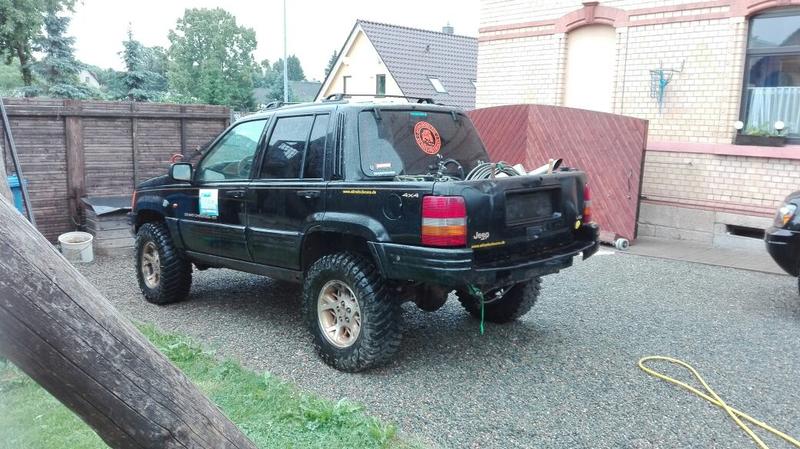

BeitragVerfasst am: 30.06.2017 19:14:24    Titel:
Der Plan mit dem Longarm Fahrwerk ist erst mal verworfen , der neue Plan steht Supi

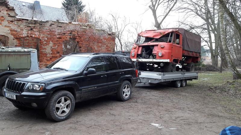

Jeep Achsen , Kardanwellen und VTG raus und dafür Achsen , Kardanwellen und VTG vom Robur ( Ello ) rein .
Die Achsen vom Ello sind doch mehr belastbar als die Orginalen Jeep Achsen , der Vorteil vom Ello Vtg ist der Nebenabtrieb wo ich eine Winde ranhängen kann .
Das komplette Spenderfahrzeug mit gut 9000 km auf der Uhr steht quasi schon fast bei mir.

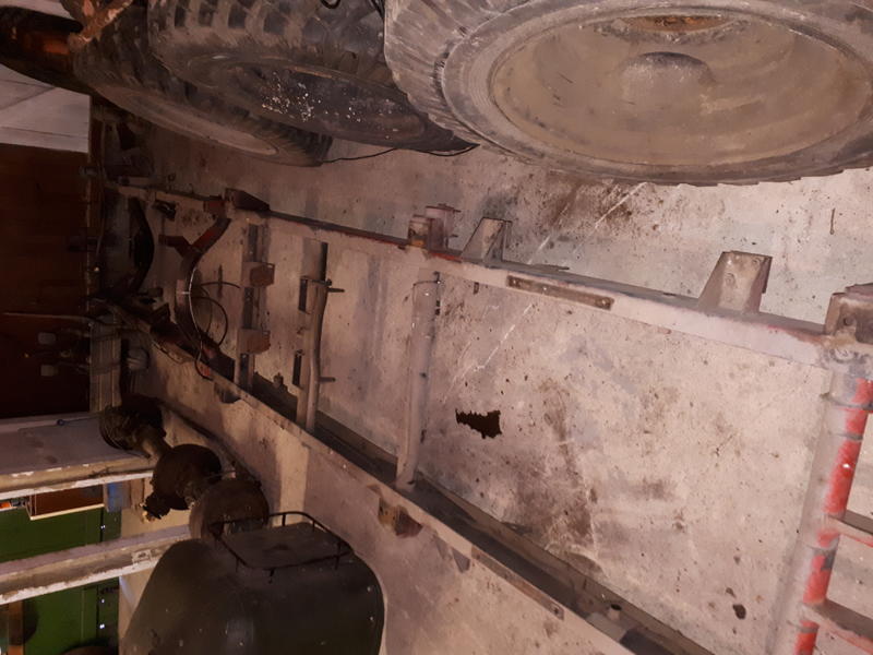

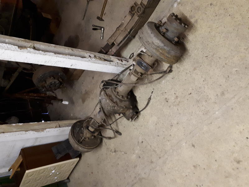

Heute habe ich den Spender LO 2002 A geholt , hat lange gedauert , ich weis . Hatte / Habe aber seit letztem Jahr private Probleme , Scheidung / Hausverkauf usw . Aber wenn alles Überstanden ist geht es am Jeep weiter .
Die Achsen haben eine Übersetzung von 5,83 und das VTG 1:1 oder 1:1,8
Normal Heckantrieb und bei zugeschaltetem Allrad ist das Mitteldiff gesperrt .
Zusätzlich hat das VTG noch einen Schaltbaren Nebenabtrieb an dem eine Winde montiert ist .

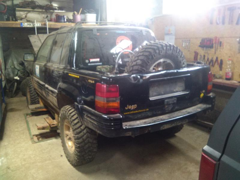

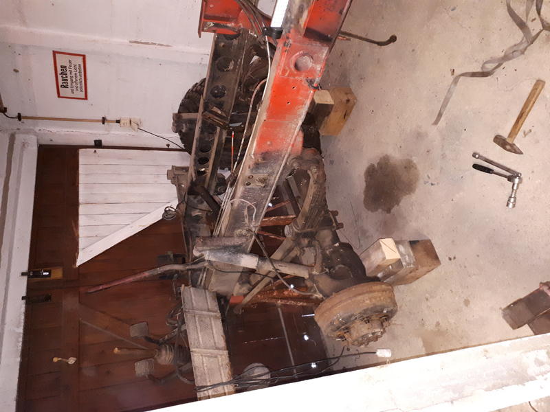

Über Ostern hab ich mal die Achsen Wellen VTG und Federn ausgebaut , den Umbau werde ich aber erst in der neuen Werkstatt anfangen , wenn das gemeinsame Haus Verkauft ist und das neue erworben wurde .
Immerhin habe ich das neue Haus schon gefunden , eine alte Tischlerei mit 3 Etagen a 300qm oben Wohnen unten wird Werkstatt .
Sorry irgendwie stehen die Bilder immer auf der Seite seit ich Bilder vom neuen Handy hochlade
