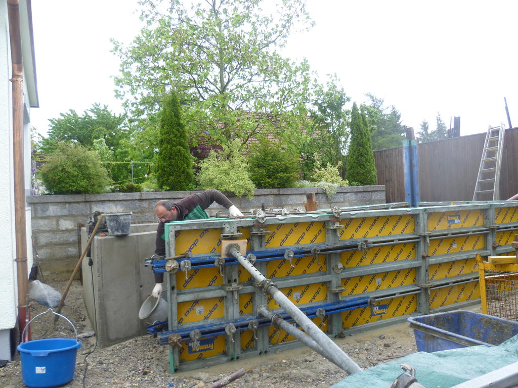

der "Hochgiftige" Beton ist ja innen mit Bitumen Dickbeschichtung abgedichtet. Auch möchte ich mal zu bedenken geben das das Teil auch in Jahren noch so dasteht wie jetzt. Ich bin nicht scharf darauf in absehbarer Zeit den Hochbeetinnhalt auszugraben die Holzpfähle auszubauen und das ganze wieder aufzubauen. Da werden viele, glaube ich, abwinken. Man wird ja auch nicht jünger!
Gruß, einer mit einem Betonhochbeet Smile

Zum Verständnis: Du hast auf der Innenseite Deiner Beton-Gemüsebeete Bitumen-Beschichtung (mit Erdkontakt)?
Aber davon mal ab: Das sieht bei Dir ja schon sehr ordentlich gemacht aus. Wie hast Du denn die Betonformen erstellt? Ist bei der Größe ohne Kanten in der Fläche ja gar nicht so einfach.
Beste Grüße!
"derBert"
toyota_bastler
BeitragVerfasst am: 10.03.2017 14:11:28    Titel:
Bitumen Dickbeschichtung halt, das gleiche Material wie bei der Haus/Kellerabdichtung Obskur
Was ist daran schon wieder falsch Unsicher Unsicher
Die Schalung hab ich mit Doka gebaut.
