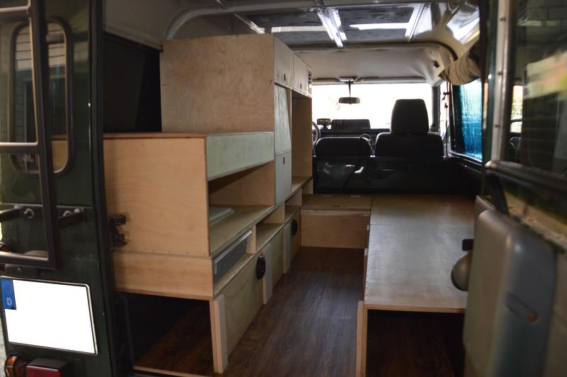

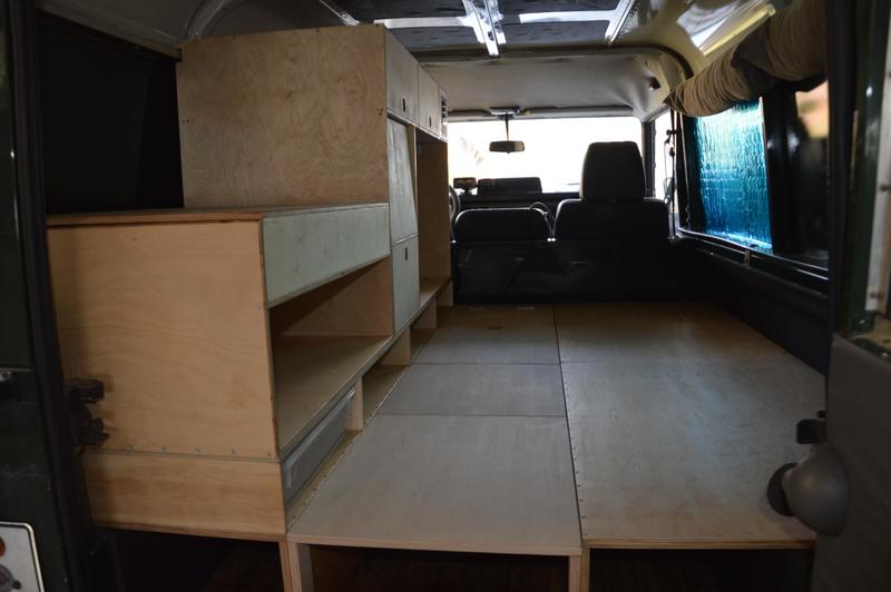

BeitragVerfasst am: 03.04.2017 17:54:49    Titel:
Hey sgm,
Danke für deinen netten Kommentar Smile
Heute bin ich im Großen und Ganzen mit den Holzarbeiten fertig geworden, ein paar Kleinigkeiten noch, aber es wird.
Holzschutzlack ist auf den meisten Teilen auch schon drauf.
Die Liegefläche habe ich bewusst 3-Teilig gestaltet, zum einen lässt sie sich so besser verstauen und zum anderen ist man flexibel, benötigt man einmal nicht die gesamte Fläche,
