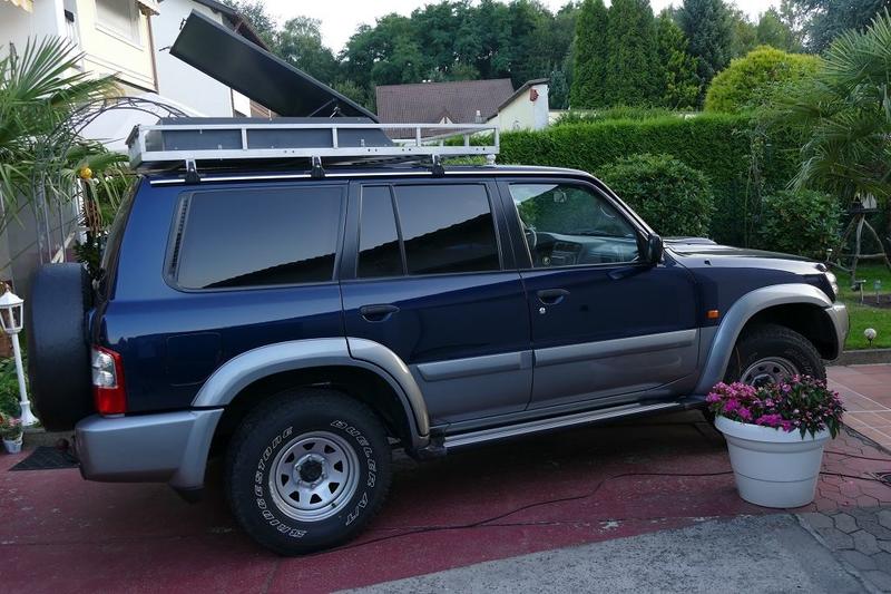

BeitragVerfasst am: 08.12.2017 21:15:14    Titel:
anbei die Bilder vorher nachher ist nicht extrem viel zusehen aber es
gibt ein bisschen Platz unterm Bug Ja
kann man eigentlich nicht auf den Bilder wirklich darstellen,wir fahren nächste Woche nach marokko dann müssen wir noch zuladen und dann werde ich eventuell auch nächstes Jahr hinten auf verstärktere Feder zugreifen.
Grüße,
Thomas
"Leben und Leben lassen"
BeitragVerfasst am: 08.12.2017 22:38:04    Titel:
Servus Thomas,
Danke für die Fotos. Beim genaueren Hinsehen sieht man den Unterschied.
