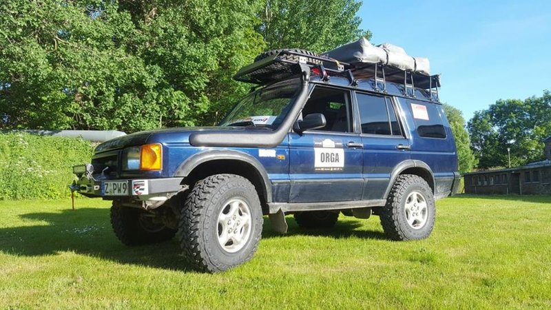

Mein D2 mit 255/85 R16, Automatik, 2" Höherlegung. Luftfeder rausgeschmissen, ACE drin und arbeitet. Motortuning und großer LLK, kein Kat, keine AGR, tausend Kleinigkeiten...
Fazit:
macht Spass und sieht gut aus. Leider aktuell wieder (nach Montage der 255er) etwas ein Leimtopf. Das wird durch ein 1,4er Vtg aber demnächst behoben. Ebenso kommt dann auch dadurch eine Mitteldiff-sperre rein, die ich jetzt leider überhaupt nicht habe.
Die 2" Höherlegung ist wirklich das Maximum, aber geht ohne Probleme. Aus- und Einfederweg machen überhaupt keinen Stress. Ich gebe aber zu, dass der Disco schwer beladen ist auf Reisen und die 2" natürlich dann wieder etwas kompensiert werden. Aber genau das war der Plan.
Das Fahrzeug wird nur bewegt, wenn Urlaub angesagt ist Love it

BeitragVerfasst am: 13.06.2017 11:46:27    Titel:
Servus
Hast du die koppelstangen der stabis bei der höherlegung verlängert ??
Der Reste der Hydro zylinder wird ohne verlängern sehr sehr eng .
Wir machen die koppelangen immer etwas länger.
Gruß, michi

BeitragVerfasst am: 13.06.2017 12:04:00    Titel:
nein. geht auch so... ich will das system aber rausschmeissen. die umlenkrolle habe ich schon und immer dabei (falls die pumpe in mitten vom nichts mal stirbt). die neuen stabis werde ich noch kaufen

BeitragVerfasst am: 13.06.2017 13:04:56    Titel:
Servus
du kannst die hydro stabis drinnen lassen .......
es gibt da einen trick die ganz einfach zum manuell "" schaltbaren"" stabi umzurüsten.
bin mal gespannt wer drauf kommt wie es geht.
ist viel einfacher als man denkt.
ich habe lange gegrübelt und dann ein bisserl probiert.
die lösung ist so einfach das es schon weh tut.
gruss ,michi

BeitragVerfasst am: 13.06.2017 21:53:48    Titel:
Absperrhahn in der Hydraulik Winke Winke
Servus
Korekt!
Ist total simpel und funktioniert perfekt.
Ich habe leider beim Umbau keine Fotos gemacht.
Einfach die beiden Eingänge der Hydro zylinder verbinden und einen absperrhahn dazwischen machen.
Alles mit ATF füllen und fertig.
Im geschlossenen Zustand ist der stabi gesperrt und hält MÄCHTIG dagegen.
Im offenen zustand verschränkt die Achse super.
Mann könnte natürlich auch Magnetventile dazwischen hängen und das ganze dann vom Armaturenbrett aus schalten aber das ist eigendlich unnötig.
2 Ventile am unterboden/im Radkasten betätigen geht ja auch .
Gruß, michi

BeitragVerfasst am: 14.06.2017 09:20:12    Titel:
Fazit:
YES Schaut gut aus!
Aber wie schauts mit den 33ern in der Verschränkung aus? Hast du etwas an den Radläufen oder wo anders gemacht?
Ich will auch nicht höher aber irgendwann 33er drauf machen.
Wobei ich dann in Sachen Übersetzung eher die Diffs ändern würde und nicht das VTG. Mit den 32ern ist er in der Untersetzung im Gelände eh schon fast zu lang. Und das DefVTG hat ja die selbe Untersetzung wie das vom Disco. Also auch doof.

BeitragVerfasst am: 14.06.2017 10:27:22    Titel:
ich brauche das andere vtg wegen der sperre im allrad. die habe ich nicht und ein offener allrad ist kein allrad (selbst mit abs eingriff...)
die 255er sind deutlich größer als 33 zöller. gemacht am radkasten habe ich nur plastik bis jetzt, auf der verschränkungsrampe geht es.
ich glaube aber nicht, dass ein vollbeladener sprung auf einer marokkanischen piste derzeit möglich wäre ohne viel blech und/oder reifen einzubüßen.
ich habe auch verlängerte bumpstops drin. das ist ein absolutes muss.
daran werde ich in ruhe im winter arbeiten rotfl
