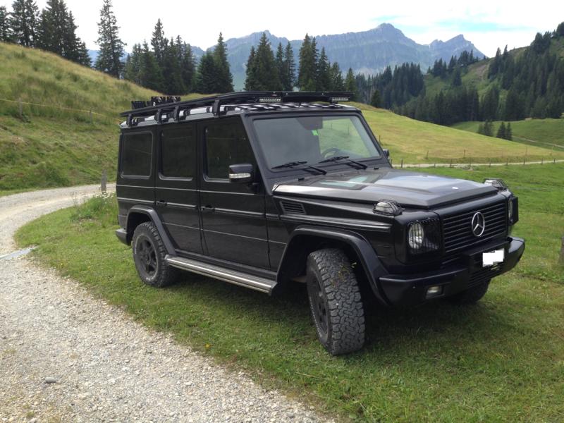

PS: Hier noch ein neues Foto. Mein G durfte nun endlich auch mal etwas ins Gelände (wo er ja auch hin gehört) Supi .

Ey, das ist absolut fehl am Platze hier Modus ein:
Schicker Wagen. Haste Innenraum-Bilder von dem Schiff ?
Von Außen sieht er ja echt gewaltig aus.
Ey, das ist absolut fehl am Platze hier Modus aus.

BeitragVerfasst am: 18.07.2017 16:28:54    Titel:
Danke gringoalemao! Fährt sich auch super Smile
Vom Innenraum habe ich keine Fotos, werde ich aber bei Gelegenheit machen.

BeitragVerfasst am: 19.07.2017 10:43:25    Titel:
...sehr schöner G!!
Welche Reifen und in welcher Dimension hast du da verbaut?

@alex76
Vielen Dank Smile
Bei den Reifen handelt es sich um BF Goodrich AT T/A KO2 in 265/70 R16. Die Felgen sind die Ashtaroth Schwerlastfelgen in 16 Zoll.
Kann die Reifen übrigens nur empfehlen (unteranderem auch von den Geräuschen auf der Autobahn her).
