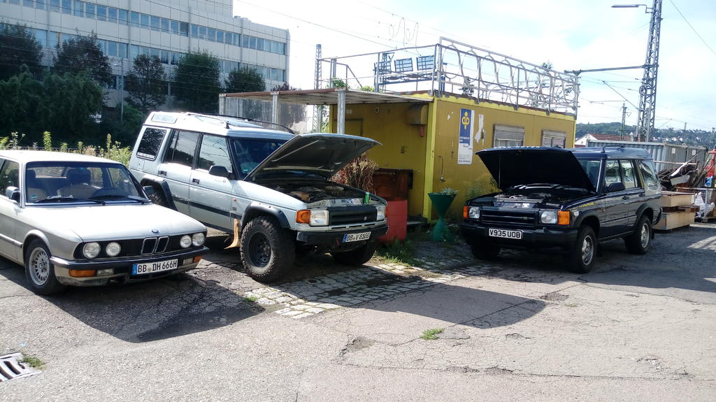

BeitragVerfasst am: 13.08.2017 16:24:03    Titel:
Soo, der Disco 2 steht auf dem Hof. Die Überfahrt verlief für einen Land Rover nahezu absolut reibungslos. Einzig klassische Land Rover Situatiuon: während dem Tanken nach dem Ölstand geschaut, festgestell es dürfte mehr, von der Zapfsäule auf den Parkplatz und Öl geshoppt, zurück zum Auto. Und siehe da, die Motorhaubenentriegelung funktioniert nicht mehr und die Klappe bleibt zu. Naja, dann die letzten 200km eben mit etwas zu wenig Öl..
Gibt es beim Disco 2 denn einen Trick den ich nicht kenne, die Motorhaube zu entriegeln? Wie komme ich denn jetzt an den Motor ran? Brecheisen? Flex? "Sesam öffne dich!"?
Zum Motor mit Getriebe: Der Schalter im Vergleich zum Automaten sind Welten. Und das Getriebe läuft einwandfrei, kein rasseln, kein hackeln beim Gangwechsel, ein leichtes hochfrequentes Summen im Teillastbetrieb habe ich vernommen, könnte aber auch woanders herkommen.
Der Motor ansich. Nun ja, zwischen 2k und 3,5k Touren drückt er ganz ordentlich. Danach erinnert es mich an unseren benachbarten Bierbike Verleih, auf dem von acht Leuten auch immer nur sechs in die Pedale treten. Mal sehen, bis jetzt bleibt der Zugang zum Motor ja sowieso erstmal verschlossen.
Hat denn jemand noch ein paar Tipps, bzw. so funktioniert es gut, und so garnicht, für den Ausbau und Einbau? Meine Überlegung ist das VTG abzubauen und dann Motor samt Getriebe nach vorne/oben rauszuziehen. Ist das praktikabel?

BeitragVerfasst am: 14.08.2017 09:46:11    Titel:
Also so 160-170 laut Tacho waren gut fahrbar..
Und Fahrwerhstechnisch und Geräuschmäßig ist das echt nen tolles Auto. Schade das er untenrum für meinen Geschmack zu gammlig ist, sonst hätte ich ihn als Basis genommen..
P.S. heute Nacht mal beide so offen stehen gehabt, in der Hoffnung es findet ein instant swop statt. Aber es geschehen keine Wunder mehr.
