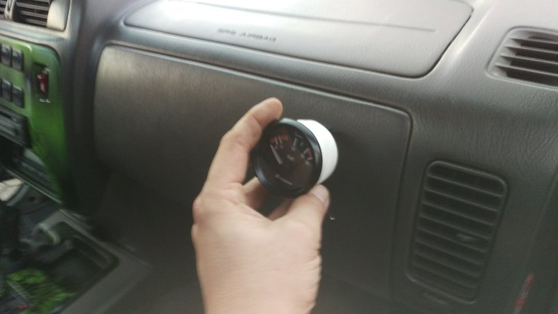

Guten Abend liebe Offroadfreunde und Forumsleser
Ich bräuchte mal die Hilfe der Schwarmintelligenz
Da ich momentan noch auf Material für den Heckausbau warte, dachte ich ich könnte an der Elektrik weitermachen.
Nun zur überwachung der beiden Batterien wollte ich 2 Voltmeter einbauen, nun da der Platz relativ begrenzt ist, wollte ich wissen
Ist es möglich hier aussparungen reinzuschneiden oder beinträchtig das die Funtktion des Beifahrer-Airbags?
der Plan wäre folgendes so +/-
Ich hoffe ihr könnt mir da helfen?
BeitragVerfasst am: 19.10.2017 05:47:47    Titel:
De Idee hatte ich auch schon.
Ein Techniker-Kollege hat mir das so erklärt.
Das Problem ist, das der Air Bag sich beim ausfalten über diesen Bereich legt und man nicht weis, was passiert, wenn sich da Bauteile befinden, die da nicht hin gehören.
Wenn dir dein Beifahrer egal ist, bau die Instrumente ein.
Wenn nicht, lass es.

BeitragVerfasst am: 19.10.2017 06:46:15    Titel:
Danke für die Antwort, so etwas hatte ich mir schon gedacht, aber ich frag lieber zweimal nach :-P
Dann muss ich mir wohl ein neues Plätzchen suchen :-P

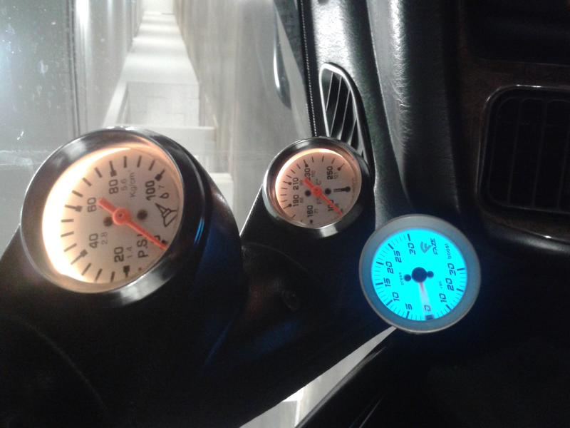

BeitragVerfasst am: 19.10.2017 10:11:17    Titel:
Habe bei mir an der A-Säule ein Instrument befestigt.

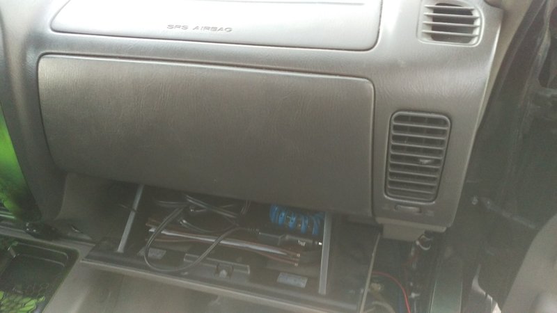

BeitragVerfasst am: 19.10.2017 10:47:22    Titel:
Ist dieser Deckel zum aufklappen oder für was ist der? Hatte vor kurzem mal einen Patrol auf einer Verkaufsplattform gesehen, da war dieser Deckel aufgeklappt und dahinter befand sich ein TrippMaster wenn ich mich recht entsinne.

BeitragVerfasst am: 19.10.2017 11:07:38    Titel:
Deko, so wies aussieht :-P aber dahinter ist halt der Aribag montiert, der oben aus dem Armaturenbrett kommen soll ( oder besser nicht) deswegen, mach ich da lieber nichts rein
Hast du nen link oder ne angabe mit welcher Montage? ich hab mir gestern abend noch wunde finger geholt beim googlen :-P
PS: sehr interessanter Innenausbau Respekt
Danke schön :-P
BeitragVerfasst am: 19.10.2017 11:28:37    Titel:
https://www.ebay.com/itm/52mm-Universal-Single-Black-Metal-Gauge-Pod-Mount-Holder-GS-U01B-/350605932079
Damit kann man einen kleinen Halter unter der A-Säulenabdeckung anschrauben der dann zwischen Verkleidung und Windschutzscheibe fast unsichtbar den Metall Becher hält.

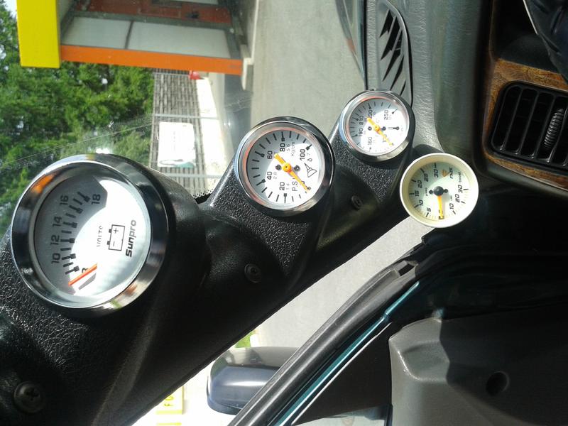

BeitragVerfasst am: 19.10.2017 12:58:43    Titel:
Servus,
Du kannst dir auch ganz leicht sowas einbauen - Beleuchtung hab ich so gewählt dass sie mit dem Licht mit angeht.
von oben nach unten: Amperemeter / Öldruck / Wassertemp / Turbodruck+Sog
Kann das Foto auf picr. leider nicht drehen....
Mit Beleuchtung sah das dann so aus:
