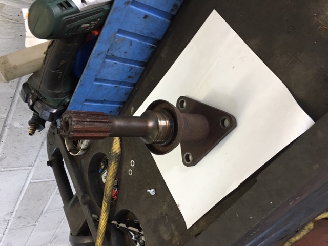

Zufälle gibt´s. Ich habe habe genau diese Zwischenwelle im Mai tauschen müssen, da sie (scheinbar durch Verschleiß) zu viel Spiel hatte und letztendlich auch mein Verteilergetriebe darunter gelitten hatte.
Die Nummer ist die PS-201049 und ist für um die 400,- bei http://www.euro4x4parts.com/parts/ erhältlich (findet man so vermutlich nicht so einfach auf deren Seite).
Unser PS10 ist Bjh. 2006 und ich bin zu 99% sicher, dass es sich hierbei um diese Welle dreht. Solltest du dich an die Jungs wenden, richte Nikolai B. nen Gruß von mir aus!! Er hatte mir sehr bei der Recherche vor ein paar Wochen geholfen ;)
Viel Erfolg!

Vielen Dank für die nützlichen Tipps. Habe bei den Firmen angefragt welche Tolenius mir mitgeteilt hatte.
Nur eine hat sich gemeldet, und dort habe ich das Teil bestellt, für ca. 400 Euro.
Keine Ahnung wieso hier keine Standard Kupplung verwendet worden ist, wäre viel einfacher in der Ersatzteilversorgung.
Genau Paul diese Welle ist es, auf keiner Zeichnung zu finden.... Bei mir waren auch die Zähne durch.
Wurde was aufgeschweisst und dort wo Sie nachbearbeitet wurde ist sie dann gebrochen.
Mit der provisorischen Reparatur konnte ich das Fahrzeug wieder nach Hause fahren und warte jetzt auf das Ersatzteil.
Soll ich die Welle ersetzen sobald ich Sie bekomme? Mein Ihr das fahren mit der provisorisch reparierten Welle könnte schädlich sein für das Getriebe oder das Verteilgetriebe?
Gruss Aleks

BeitragVerfasst am: 09.10.2017 16:51:36    Titel:
Hey Aleks,
meine kaputte Zwischenwelle, also die angeschlagene, hatte wohl auch zu dem Schaden in meinem Verteilergetriebe geführt (das musste ich dann neu machen).
Ich würde an deiner stelle nichts riskieren, sofern du nicht drauf angewiesen bist. Außer die geflickte Welle läuft astrein rund bringt nicht irgendwelche Schwingungen in den Antriebsstrang, aber ich kann nicht abschätzen wie gut diese repariert worden ist. Würde direkt die neue reinmachen und die Reparierte als Ersatz behalten ;).
War denn die PS-201049 die richtige?
Viel Erfolg auf jeden Fall!

Schwingungen im Antriebsstrang - Vorbesitzer hatte die Kupplung getauscht und danach das Getriebe nicht korrekt eingebaut - führten bei mir zu Vibrationen im Antriebsstrang. Folgeschäden am Schaltgetriebe selbst - am Verteilergetriebeausgang - Kardanwellengelenk - den (Eingangs-)Kugellagern der Hinterachse. M.E. wenn beim Santana im Antriebsstrang einmal der Wurm drin ist gestaltet sich eine Sanierung nicht gerade einfach. Ich würde sobaldmöglich tauschen, auch wenn es etwas kostet.

Genau Erkens, habe dort die Welle bestellt und warte mal bis sie kommt. Scheinbar kann das eine Weile dauern.
@chh008
Bei mir war das Gegenstück im Verteilergetriebe durch (Verzahnung ausgeschlagen), und musste ersetzt werden. Ansonsten war das Verteilergetriebe einwandfrei.
Bei dieser Welle haben die versucht die Verzahnung aufzuschweissen und so das Spiel aufzuheben, dies führte zum Bruch der Welle dort wo sie behandelt wurde.
Die Welle brach geräuschlos im 5 Gang bei etwa 70 kMh auf der Landstrase irgendow in der grichischen Pampa. Hatte glück und wurde für nur 120 euro zum nächsten Land Rover Mechaniker geschlepppt.
Gemäss Internetsuche mit deiner Teilenummer bin ich mir noch nicht sicher. Hier habe ich welche gefunden:
http://www.euro4x4parts.com/parts/vad1013-5212_shaft_connection_shaft_PS-201049.html
https://amjclassics.com/producto/ps-201049/
Beim ersten Link sieht es gemäss Zeichnung falsch aus, da unsere nur 3 Bohrungen hat und die hat einen Flansch mit 4 Löchern.
Beim zweiten Link sieht mann nichts. Die Welle wurde anhand meiner Fotos bestellt und sollte somit passen.
Sobald ich sie habe werde ich ein Foto und die Teilenummer euch mitteilen.
Gruss Aleks
Die mit 4 Löchern ist im Massif verbaut, ist auch um einiges kürzer.
Gruss Turi

Es ist die PS-201049 auf der Rechnung, mal sehen was ich erhalten werde. Hoffe die Zeichnung bei AMJ Clasics ist falsch :)
