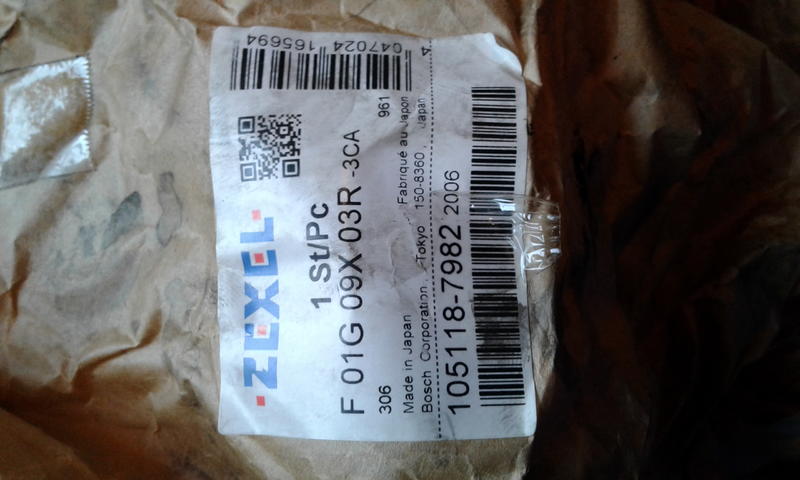

Artikelnummer (Bosch) Einspritzdüse F 01G 09X 03R Vertrau mir

Hallo Thomas Winke Winke
Hier die ESD für die ZEXEL Einspritzanlage. Kosten zwischen 95,00 € bis 110,00 € das Stück.
Du brauchst aber auch die ganzen Dichtungen dazu und auch die Gummis zwischen Injektor-rohr und ESD.
Meine alten vier waren noch in Ordnung. Nach Reinigung und Spritzbildprüfung, beschloss ich die alten zu behalten.
Glühkerzen, nimm die originalen Keramik von Nissan. Kosten nicht die Welt.
