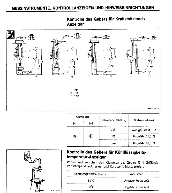

BeitragVerfasst am: 09.04.2018 11:44:18    Titel:
Bin durch Zufall im Rep Handbuch auf ne Angabe (Rev. VI EL105) gestoßen: Voll =weniger als 8,5 Ohm, 1/2 ca. 35 Ohm, leer = ca. 88,5 Ohm Vertrau mir
Es passt also keiner der Universal Bootsgeber, aber dieser hier könnte passen: 0-90 Ohm

BeitragVerfasst am: 10.04.2018 10:05:23    Titel:
Rep. Buch Kapitel EL, da geht es kurz zuvor um das Kombi- Instrument... Ist jetzt natürlich die Frage ob das für alle Terrano / MD21 Tankgeber passt...
was mich wundert ist, was an den Dingern überhaupt kaputt gehen kann... außer Rost in der Hebelmechanik und das müsst eman ja wieder gangbar bekommen...

Ja, beim Terrano kommst Du wie von Liebling beschrieben ran.
Was daran kaputtgeht? Das ist so eine Art Poti mit Leiterbahn, und der arbeitet sich mit den Jahren runter.
Kannst Du bei dem Ebay-Teil auch gut sehen. Wo mechanischer Kontakt ist, gibt es auch Verschleiß.

BeitragVerfasst am: 14.04.2018 23:34:29    Titel:
Der neue Tankgeber ist heute aus Japan angekommen.
Kann die Widerstandswerte aus dem D21-WHB nahezu bestätigen, sie liegen zwischen 10,5 und 89,5 Ohm.
