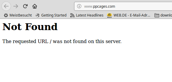

ÖHHHHHHH...................
Unsicher
SIGGI109
LAND ROVER S III
mein teiledealer ?? natürlich
