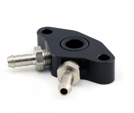

dieses 1 Bar ist wie gesagt der normale Luftdruck den wir haben, kein Ladedruck
wenn du Gas gibst und der Lader druck liefert das ist dann der Ladedruck, von dem dann den bereits vorhandenen abziehen kannst
wenn die Anzeige das doppelte anzeigt wie im Stand, hast du wirklich rund 1 Bar Ladedruck, die dann auch auf so ner seperaten Anzeige sehen würdest
Danke für deine Antwort. Sobald ich dieses Teil hier verbaut habe, werd ich Bescheid geben wieviel Druck dort wirklich anliegt.

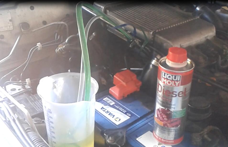

BeitragVerfasst am: 28.06.2018 15:56:38    Titel:
Das schöne daran dass er keine externe Pumpe hat ist, dass man die Diesel Spülung wirklich ganz ganz easy machen kann...und das ohne die Zulaufleitung (vom Tank) & Rücklaufleitung (zum Tank) zusammenzuschließen
