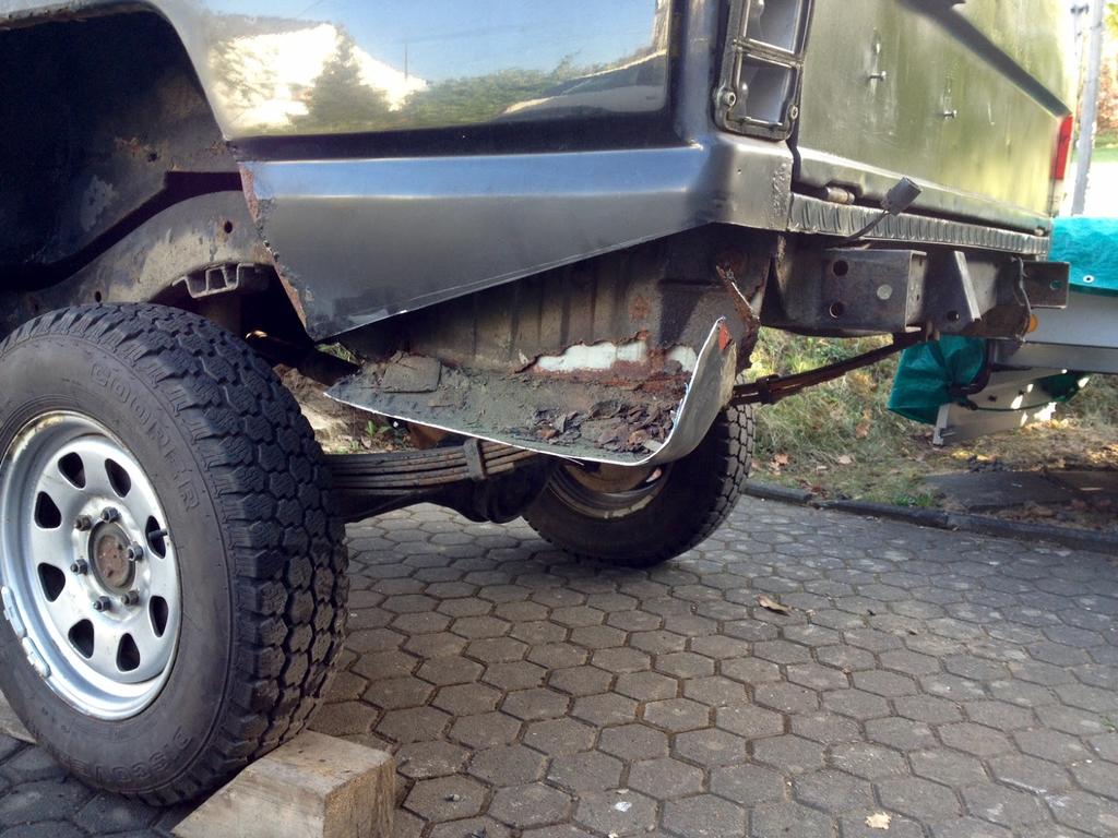

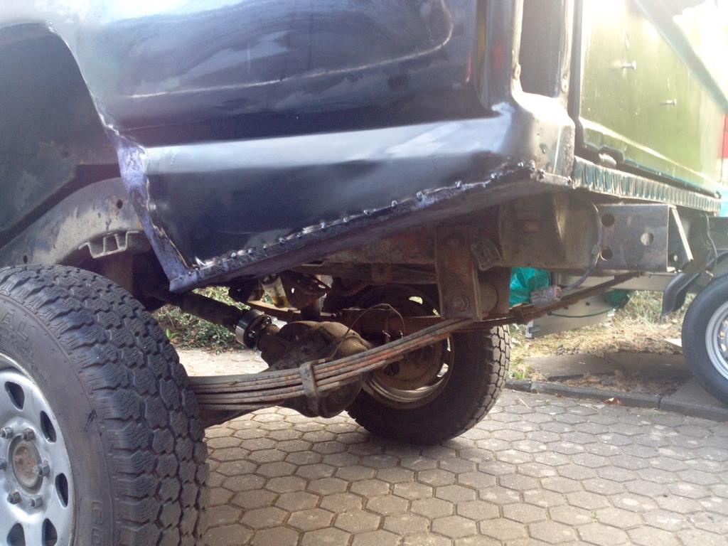

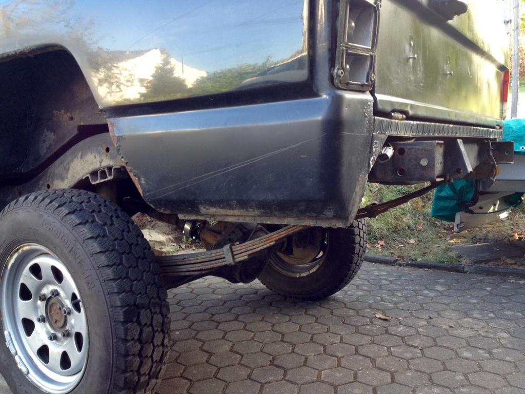

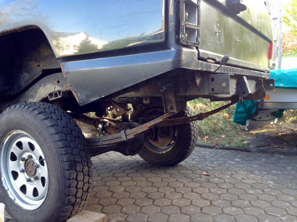

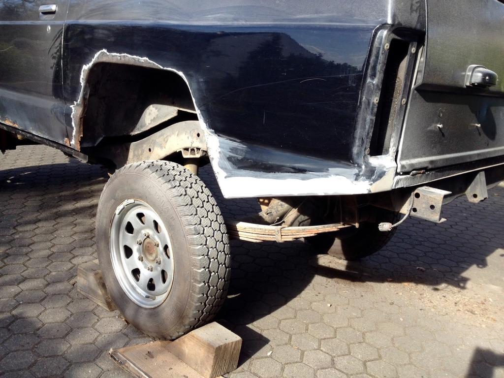

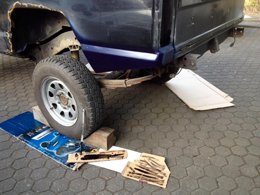

Hinten: Andere Leuchten verbauen, die Blinker und Rücklicht oben haben (gibts beim Escape4x4), Stoßstangenecken weg und wenns bei dir eh verrostet ist, kannst du noch diese Karosserieteile komplett entfernen:
Sorry für die Zwischenfrage: "Darf" man denn das? Unsicher Ich würde beim Y61 auch gern die Plastikenden einfach weglassen und unten ein bißchen was abschneiden. Grins Das man das mit den Rückleuchten irgendwie noch klären muss, ist klar.

Die Karosserie trägt an der Stelle nichts, keine Aufhängung für Sicherheitsgurte, Sitze, Scheiben o.ä.
So lange keine scharfen Ecken dabei entstehen und die Radabeckung gewährleistet ist (Spritzlappen verbauen), sehe ich da kein Problem das mit einem willigen TÜVler zu klären. Würde es aber im Zweifel vorher absprechen. Wenn die Ecken stark verrostet sind, kann man sogar mit besserem konstruktiven Rostschutz argumentieren.

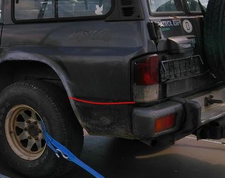

Beim EX Patrol von Morphine sieht man das mit dem Heckk ganz gut.
Da stecken auch noch so viele andere schöne Ideen im Thread.
Gruß Mario

Ja, der Patrol von Morphine sah gut aus :-) ... wobei das mit den abgeschnittenen Ecken hinten ja wenig bringt, wenn die Stoßstange dann doch tiefer hängt. ´muss mal schauen wie ich das mache, erstmal in die Höhe mit dem Teil und dann sehen was noch nötig ist Hau mich, ich bin der Frühling

Ich habe das bei meinem Offroad-160er damals gemacht Grins
