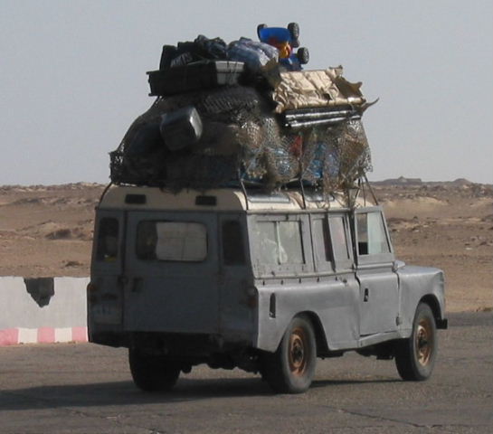

BeitragVerfasst am: 07.11.2006 07:49:33    Titel:
Och, da sollte einiges drauf gehen...ich hab da zwar auf die Schnelle kein Bild von aber ich hatte ihn mal mit 24 Edelstahlhandläufen (45mm Durchmesser und 5,4m lang) beladen und das hat gut geklappt, auch wenn ich mir bei Bodenwellen schon Gedanken gemacht hab Grins
Ansonsten gehts auch so...
